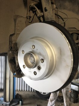

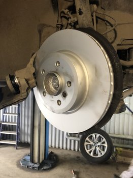

    Отчёт. Огромное спасибо Ледяному Джону! :)

    Есть. Поставил оригинал. Обслужил суппорта. Било из-за суппортов, один из них прижимал косо колодку, поэтому предыдущий диск износился неровно.
