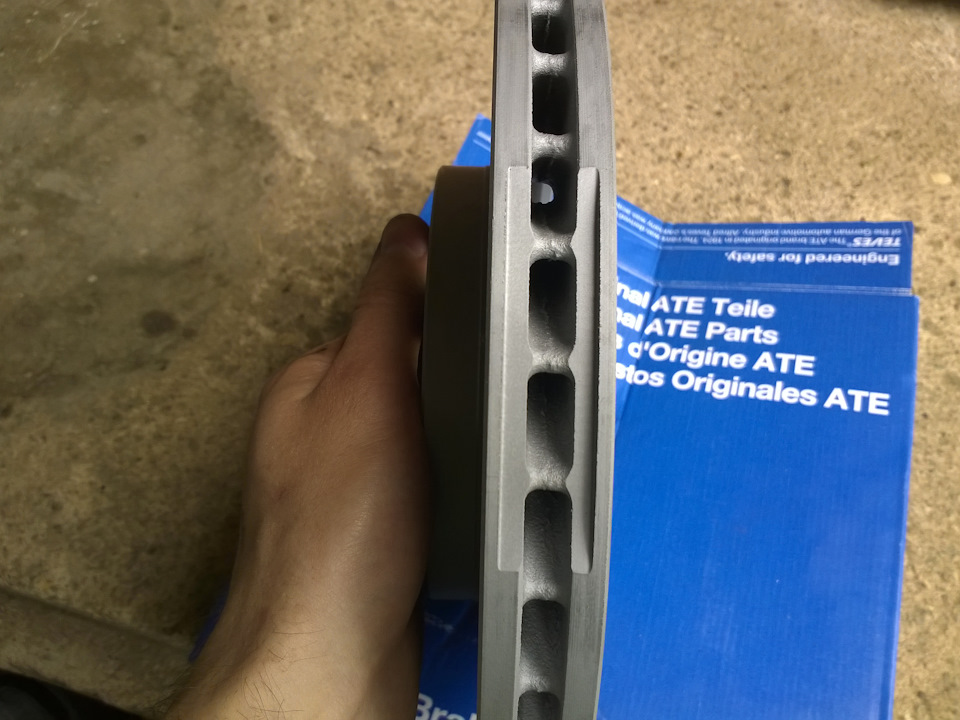

    Вопрос вдогонку: в тисе есть примечание, что вентилируемые тормозные диски отбалансированы. Я так понимаю, это как минимум относится к дискам, которые находятся в коробке BMW. Если есть у кого новые диски, скажем, ATE, на них тоже есть балансировочные скобы? мои уже установлены, поэтому возможности посмотреть нет.

    Отвечу сам на свои вопрос: видимо, да, диски ATE тоже отбалансированы. Балансировка выглядит так (взято с https://autoparts69.ru/news/Obzor-produktsii-ATE):
