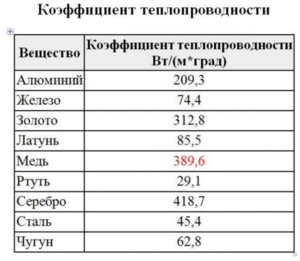

    Теплопроводность играет роль, но далеко не принципиально.
    Вот точности такой таблички достаточно
    Какие там различия по теплопроводности у разных марок чугуна - пофиг. В рабочей зоне диска нет зон неравномерного нагрева и нагрев не происходит оч. быстро. Т.е. указанной теплопроводности выше крыши.
    Механические свойства - также побарабану. В рамках разумного. Разумное это наличие определенной прочности при минимальной допустимой толщине.
    Чтобы "повело" при одинаковом нагреве кусок однородного материала - это надо очень стараться накосячить с его однородностью.
    Т.е. мягко говоря, ваши опасения насчет китая сильно преувеличены.
