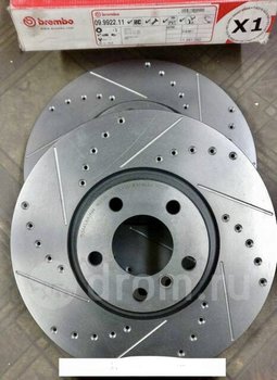

    Мы давненько начали ставить эксперименты с обычными марками дисков, чаще Брембо, на них наносим перфорацию и насечки и после они намного лучше ходят в стоковых системах где тормоза просто УГ, чаще всего это конечно японцы))

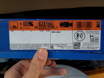

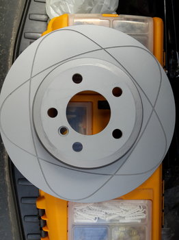

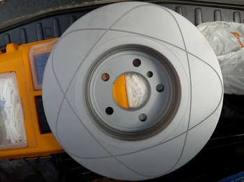

    Все же купил Ate Power, посмотрим как будут ходить)

    При торможении есть небольшой шум от насечки, намек на небольшую высокочастотную вибрацию, но очень слабо и невнятно.
    Тормозят не плохо, хочу еще колодки передние поменять, например на Textar или Zimmerman, думаю станет самое то, а TRW чересчур мягкие, вязкие, какие-то пластичные что-ли. Думаю из-за этого так диски и греются, и тормоза чуть ватные, вялые, хотя уже притерлись.
    Тормозил со 140 интенсивно до 40, биения не заметил ни во время, ни после.
    На перфорацию Otto Zimmerman нареканий не слышал никогда, но цена на них у нас самая высокая из всех.
