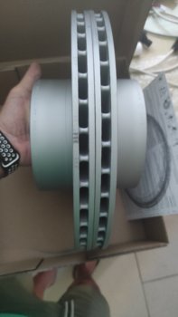

    Купил диски текстар задние и с несприятным удивлением обнаружил, что они очень неоднородные: мало тогл что внутренняя часть толще внешней, но и внешняя на одном диске толще другой. Это текстар такое Г или общее падение качесттва теперь норма? Тк на аналог swag на porsche тоже не идеален: внешняя часть толще внутренней
  26. AMP

  27. BorisssX5
    BorisssX5 Старожил
    11 фев 2008
    4,141
    Пензенская обл.
  28. Вик005
    Вик005 Старожил
    24 июл 2019
    7,178
    Зимерман...померил, 0.5 разницы.
  29. Brut2
    Brut2 Завсегдатай
    24 фев 2012
    858
    У меня Циммерман как ваш текстар, одна часть уже, где-то левак(.

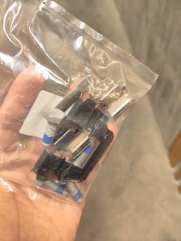

    Всем добрый день! Купил задние оригинальные колодки, а в комплекте оказалось всего две скобы вместо четырех. Пакет, коробка запечатаны. Не доложили, видимо.
    Критично ли оставлять старые скобы? Какая у них функция?
