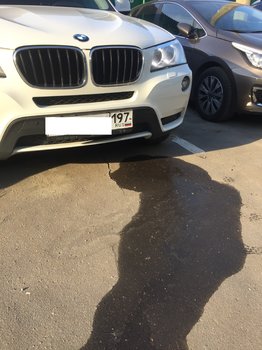

    всем добрый день!
    Еще зимой начала сопливить форсунка омывателя фар со стороны водителя. Потом вроде перестала, с потеплением опять начала сопливить, но не критично. А вчера залил 3 литра воды и с утра увидел картину как на фото....
    Вопрос, ремонтнопригодна ли форсунка? Или придется пойти и отдать на нее 5,5к?
