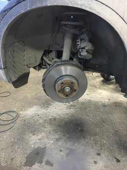

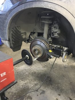

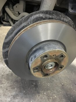

    Ну что, проточил вчера диски, все ок стало, теперь ничего не бьет ))) Повело левый диск.
    Теперь блин кажется что какие - то вибрации по кузову при езде :D:D:D я гоню? :help:

    Проще и дешевле было диски заменить, может ошибаюсь

    Конечно,то что Вы их проточили,это интересно: установлена причина. Но,производитель не зря рекомендует замену! Вы «экономите»на безопасности(особенно колЕса) своей и своих близких!
    Удачи на дорогах!

    Проще, но не дешевле. За проточку отдал 2000 р., диски прошли всего 6000 км, они даже не сточились нисколько. Понятно что срок дисков сократится, но знал что что иду, нужно было точно знать что это диск ))

    Естественно я в скором будущем их заменю ))) тем более они не были стерты, пробежал на них всего ничего. Неее, не соглашусь ))) на машине и расходниках не экономлю )))
