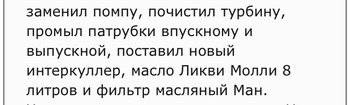

    Я так понимаю это по теме. Очень важные детали по отношению к целостности поршня.
    А вообще не серьёзно устранять следствие, не разобравшись в причине. Ну точнее устранить то надо, но дальше что?
