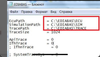

    Установил ediabas и ediabas konfigurator 2.0 - он конфигурирует интерфейс в файле с:\ec-apps\ediabas\bin\ediabas.ini
    а ISTA лежит в с:\ec-apps\ISTA, там тоже внутри папка ediabas
    в общем чего то с подключением enet - пока не понял что не так, может в настройках винды в самом соединении надо смотреть - уже не у машины.
