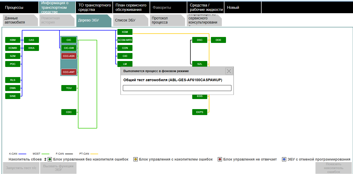

    Ребят подскажите, переустановил ista d на своём лаптопе, соединяет с машиной, читает, смотрю данные в реальном времени и т.д. Но когда делаю полное чтение всех блоков, то останавливается на этом шаге "общий тест автомобиля" и всё, ничего не происходит. Сама иста как бы и не висит, могу начать другой процесс или зайти в настройки. Всё перепроверил, что может не так быть? Раньше вроде такого не было и всё нормально работало. Фотку прикрепил, доходит до этого шага и всё... финиш. e60_diag_ru.png

    Не пробовал подождать подольше ??
    У меня с е84 подобная затяжка.
    Неприлично долго читает.

    Привет) неее, пробовал, минут 20 ждал и ничего. Я перекинул эти файлы из старой версии исты в эту и на этом шаге естественно выдала ошибку о старой версии, но ждать не нужно было, практически сразу. Я нажал ОК, прошёл дальше, но затем планы проверок не могу запустить, собственно не удивительно.
    У тебя какая версия? У меня ista-d 4.20.12 , может скинешь или кто может скинуть эти два файла "ABL_GES_AF6100CASPAWUP" и "ABL_GES_FFM1365_D7" они в папке Testmodule лежат.
    Если нет буду другую раздачу искать или на старую версию пока перейду.
    Интересно что на моей е39 проходит все тесты (и на этом шаге не висит) и планы проверок работают.
