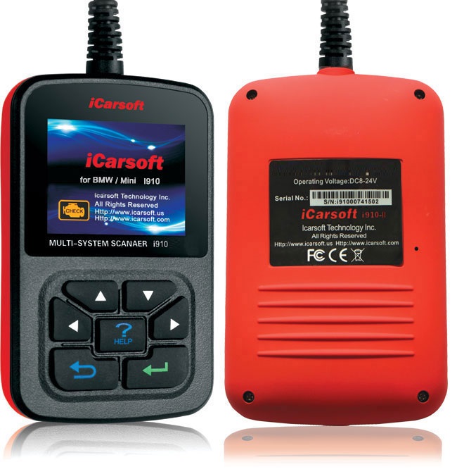

  23. zateynik
    zateynik Завсегдатай
    11 янв 2012
    465
    Япония
    Такую приблуду пользовал кто?
    [​IMG]Мобильная вроде
