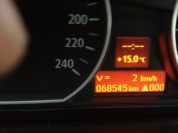

    Может кому пригодится
    Скорость на табло (авто в данном случае Е87)
    Читаем блок kombi
    BC_DIGITAL_V
    aktiv ( ставим сюда актив)
    BC_DIGITAL_V_KORREKTUR
    nicht_aktiv (d.h. wirkliche Geschwindigkeit != Tacho)
    BC_LEERZEILE
    nicht_aktiv (Leerzeile entfernen)
    И радуемся)))
