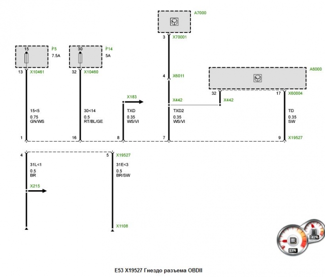

    e53 с 2000г.в.
    все стандартно

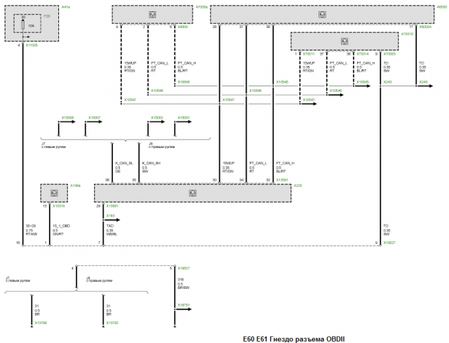

    e60
    куча блоков работает по CAN между собой - а в итоге на диагностику все выходят по K линии на 7 пин через A220 - модуль безопасности сетевого обмена
    7я серия до 2004г.в.
    то же самое - только A73 - центральный межсетевой преобразователь
    7я серия после 2004г.в.
    а тут уже появляется A200 - модуль безопасности сетевого обмена
