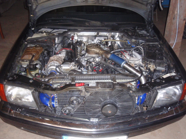

    компрессор-компрессор....
    турбо-М117 на КЕ в пол газа

    мурчит приятно

    меньше 5 сек до 100?

    около 5 сек, при переключениях на 3500 об/мин

    вот это кайф всё из натурального чугуна

    Механический впрыск под турбу настроить - это, конечно, отдельный подвиг с моей точки зрения. Я имел опыт возни с K-jetronic' ом при инсталляции Шриковского высокого вала в М10. И то замумукался. Ни тебе холостых вменяемых, ни тебе прогрева. Хотя результат, конечно, забавней чем на цифре. Тут ведь никакой тебе экологии. Тупо заслонка открылась - хесть! ведро бензина туда - и попёрли... Заметим, что Альпина на В7 turbo отказалась от бошевского впрыска. Так что в данном случае респект конечно просто даже за то, что машина вполне адекватно едет.

    Если бы ты поставил его на древний шторочный расходомер - было бы то же самое.
    Для того, чтобы вкинуть валы на K-Jetronic желательно снизить бесполезную флуктуацию лопаты, для этого надо снизить давление в нижней камере, но обогатить обманкой смесь через регулятор давления прогрева топлива (warm-up regulator - WUR): либо механически, либо сменить его на электронно управляемый WUR.
    То же самое касается и тюнинга поршей, на K-Jetronic. При рабочем давлении в нижней камере 4 бар, потолок давления насоса - 5.5 бар. Если передуть в мотор на стоковой топливной системе, то у неё действительно может закончиться топливо (хотя многим это кажется невозможным, когда форсунки с палец! :) ). Связано это опять с трудностями создания дифференциального давления на бусте. Лечится тем же самым, что и валы: электронно-управляемый WUR или подтыкнутый сопротивлением стоковый настраиваются так, что давление в нижней камере ты снижаешь до 2.5-3 бар, попутно накручивая WUR. Снизив давление, ты тем самым снижаешь влияние мелких флуктуаций "лопаты" расходомера от валов и прочих радостей жизни на реальное поступления топлива. Соответственно, остаётся ещё 2.5-3 бара запаса на компенсацию давления при наддуве.
    Для KE-Jetronic тоже есть электронно-управляемые компоненты, появились только в 2016 году, кстати))
    В конце 80ых в Германии был аддон в виде Lenz-Turbotronic - электронная обогащалка для турбо-КЕ-Джетроника, его очень любил Lotec, Albrex и Koenig-Specials, но были и труъ ребята в лице Turbo-Motors, которые пересобирали расходомеры KE-Jetronic со своими диафрагмами, начинкой и пружинками.... И именно такой кит стоит у парня на видео. Они не первый год в рэпе, знают что здесь, к чему...
    Да, в 1985ом были другие турбины, они меньше старались))) Тем более мотор сток 5.0.
    p.s. На КЕ в стоке есть много интересных регулировок, но они скрываются с обратной стороны электро-гидравлического регулятора давления топлива (ЭГРД). Да! Как это ни смешно, если его снять, то с обратной стороны у него есть болт, который регулирует смесь во всём диапазоне. Соответственно, КЕ будучи лямбда-зависимым будет стараться держать стехиометрию, но если его поднастроить, то может с таким же рвением держать 13.5 или другую смесь. Особо фанатичные прибалты выпилиливали удлинитель-переходник под ЭГРД, чтобы развернуть его фейсом вниз - болтом к верху, чтобы было удобно отстраивать смесь. С приходом электронно управляемого ЭГРД в этом уже нет необходимости.
