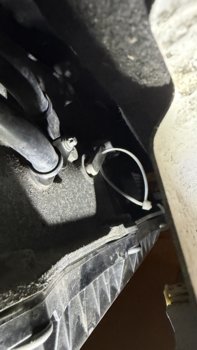

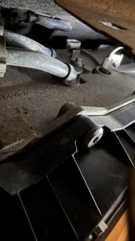

    Подскажите как поставить на нейтралку ф10 2012г. вроде как под днищем авто, защиту снял но чего не вижу этого шестигранника.

    Снимаем защиту акпп и слева от ее поддона, заворачиваем болт, чтобы флажок поднялся.

    Снимать защиту не обязательно... в ней есть отверстие под этот болт, но... нужна сноровка!!!:hi:
