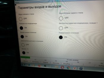

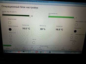

    работу клапанов на печку можно и в INPA проверить
    при работе конд на мах 16 град - клапана должны быть закрыты .
    и трубки к теплообменнику холодные все три.
    #53 Fanatics, 13 июл 2021
  24. Fanatics
    Fanatics Завсегдатай
    20 авг 2018
    479
    Украина

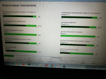

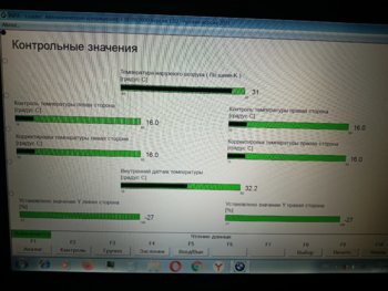

    В общем проверив датчики темп лев-прав и внутренний , заслонки , через INPA
    и сам испаритель все чисто .
    Это фото при включенном конд на мах холод.
    но холодит нормально только с лев стороны , что и видно по датчикам -
    (датчик теплообменника прав стороны ровно на 10 град больше чем лев )
    Как я понял , такое возможно если уже пора дозаправить конд )
    Сори за кач фото ,на ходу все клацал.

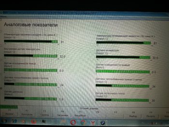

    .и при мах " тепло"
    датчики теплообменника лев-прав показ почти идентично
    #55 Fanatics, 13 июл 2021

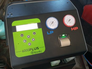

    Ну шо....
    только из сто
    заправляли автоматической машинкой
    всего было 150 грамм в системе ! , а должно быть 440 г )
    все откачали , вакуумировали и заправили положенные 440 г уже с маслом.
    за все 40 $.
    теперь морозит пизд...ец как ! обе стороны.
    Так что лучше делать на проф оборудовании -
    тем более машинка все сама делает и в чеке все прописывает.
    И да за клапана на теплообменник мастер тоже подтвердил , что они должны перекрывать хорошо.
    и конечно не советовал использовать" гаражный" метод дозаправки китай приблудами. , не все так просто как кажется.
