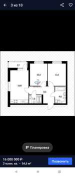

    Метр в Москве уже стоил похожих денег в 2007 году и тогда строили исключительно большие квартиры. Однушки по 100 метров именно из тех времен. Был период первичного накопления капитала узкой группой лиц и босота вырвавшаяся из 50 метровых панелей скупала 200 метровые квартиры. Сейчас спрос стал более массовый, люди стали рациональнее и понимают, что спальня 35 метров ценой 20 млн рублей, ничем функционально не отличается от спальни 18 метров ценой 10 млн рублей кроме цены.

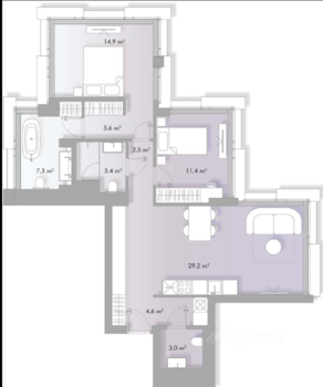

    Да это всё нюансы. Надо две спальни и К-Г побольше.
    А дальше там мастер, немастер уже чесать репу буду.

    Сам пишешь 18, а строят то 10! И вот такие 2 спальни очень сильно оьличаются.

    Так я тоже деформирован) И тоже недолюбливаю разные тенденции. Мне трудно принять спальню для двоих в 11 метров, хотя детская такой площали с односпальной кроватью у меня вопросов не вызывает. Лучше своя 11, чем 20 общая.

    Спальня 11 это задохнуться, а с нормальными потолками - колодец))

    Типичное заблуждение. Спальня 11 метров от спальни 45 метров, отличается тем что в первой со2 до 1000 подскочит за 20 минут, а во второй за 1:30. Приток свежего воздуха одинаково нужен обоим. Только во втором случае тебе надо охлаждать и воздухообменивать в 4 раза больший объём. Все давно проверил, измерил и посчитал. Загородом где метр дешёвый, лучше делать по возможности больше, в Москве именно необходимости в этом нет, а вот в притоке с очисткой есть, потому что воздух во всей Москве одинаково поганый.

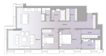

    Мне просто кажется это такой развод застройщиков, когда рисуют кучу спален еще и с мебелью неправильного масштаба. И покупашка радуется грамотной планировкой. А когда начинает жить все сильно печальнее. И ладно когда дело касается эконома. Там понятно не до жиру. Но теперь типа бизнес так продают. Чувак на картинках на рояле играет в общей гостинной, при этом по квартире боком ходить надо)))

    Про чувака на рояле лет 8 назад объяснял) Что да, люди хотят быка на вертеле и общие зоны красивые, а не 30 метров спальни, потому что бык он на всех делится, стоит копейки и впечатляет приезжих, а свои хоромы тебе покупать, ремонтировать, кондиционировать и убирать потом самому, косты большие. Более того, лучше качественно сделать 15, чем посредственно 30. Это общий тренд.

    Нет вопросов к спальне 15 метров. Вопросы к отсутствию гардеробных и гостинной кухни на 20. Либо то, либо другое.

    Первая все таки под 100м, а не 65)
