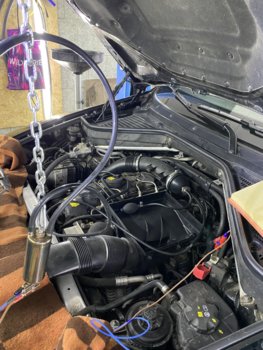

    Пройдет везде. Через турбину во впуск коллектор, через вентиляцию может пройти в картер двигателя. можно отсоединить трубку вентиляции от впускного патрубка, и туда дымить, на воздушный фильтр надеть пакет и вставить обратно в патрубок, таким образом будет заглушен воздухан, там овальной формы, не удобно подбирать что-то чтобы дуть туда)

    Сегодня был на дымогенераторе, вердикт-система полностью герметична
