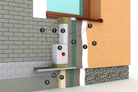

    Как то так (не увидел ее просто на фото)?
    Фасад не вентилируемый?
