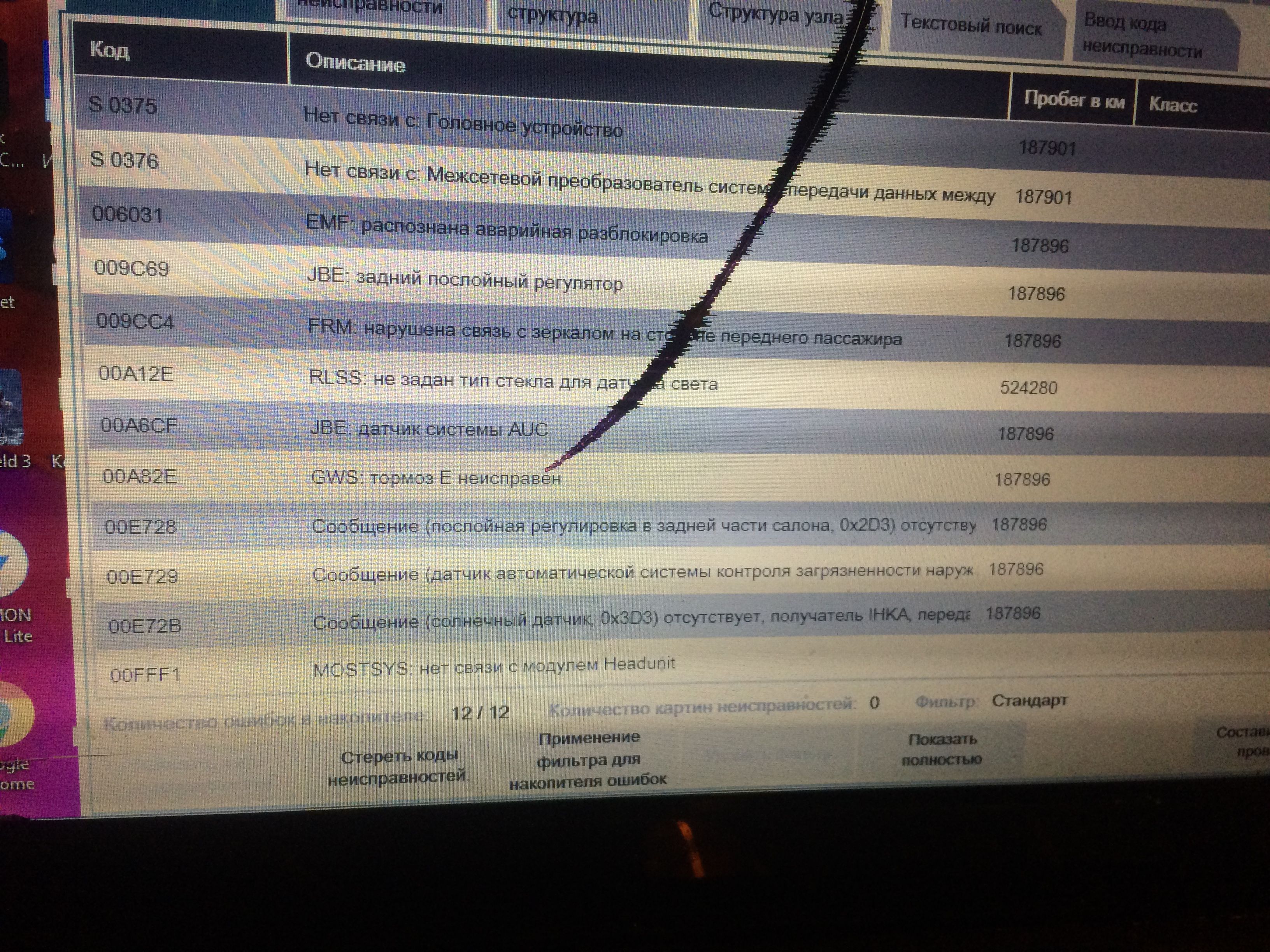

    В начале темы у тебя нет связи с дме,потом с дме есть с касом нет. Сейчас по диагностике что говорит?
  3. Diamante
    Diamante Участник тусовки
    12 окт 2016
    42
    Новосибирская обл.
    S 0375 нет связи с головное устройство
    S0376 нет связи с межсетевой преобразователь системы передачи данных между
    009с69 jbe: задний послойный регулятор
    00a72e jbe: водяной клапан сторона пассажира (только ihka-high)
    00a6d2 jbe: водяной клапан сторона водителя
    00а6cf jbe: датчик системы auc
    00a0d4 cas: запуск двигателя при работающем стартере
    00fff1 mostsys нет связи с модулем headunit

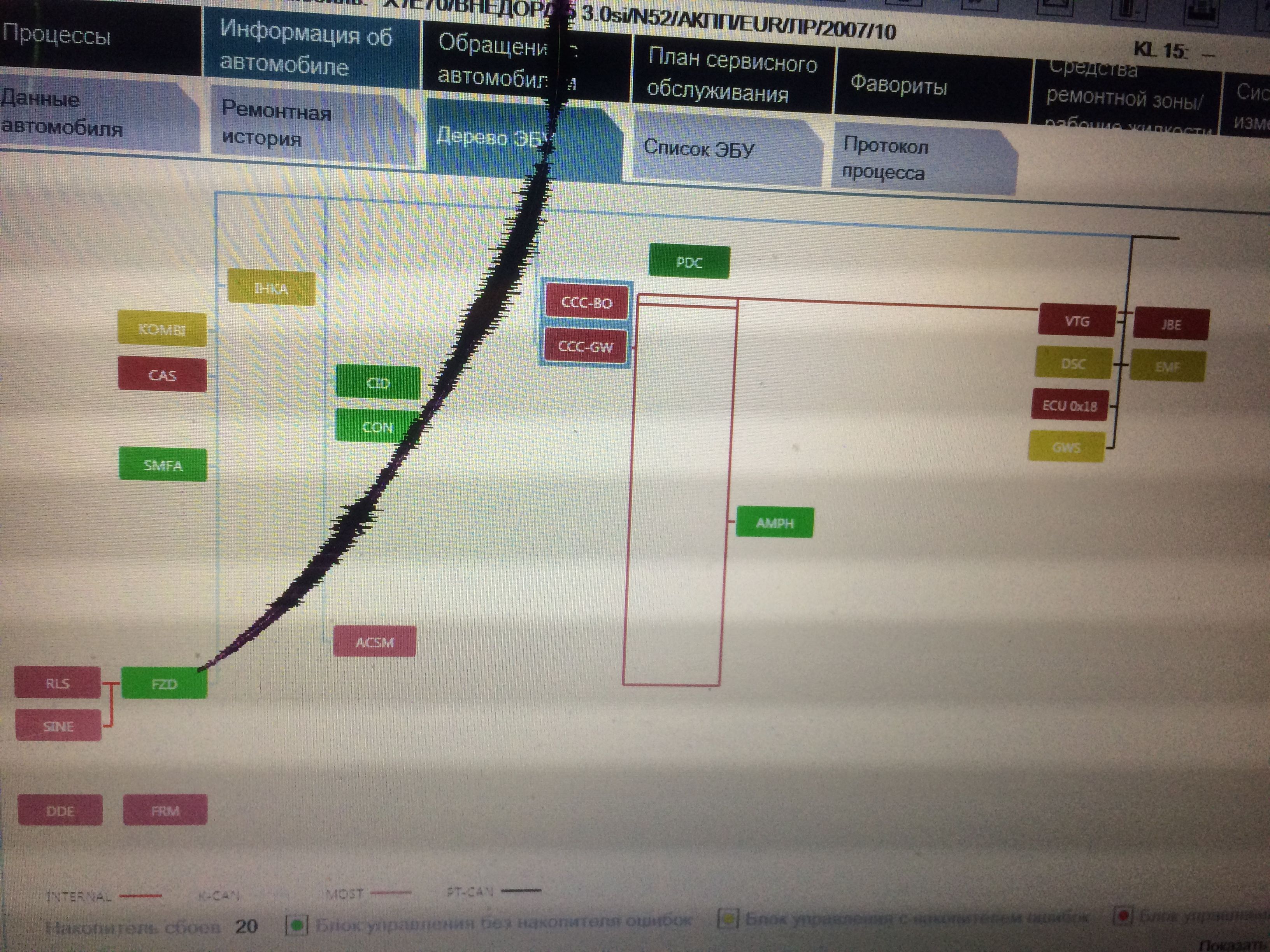

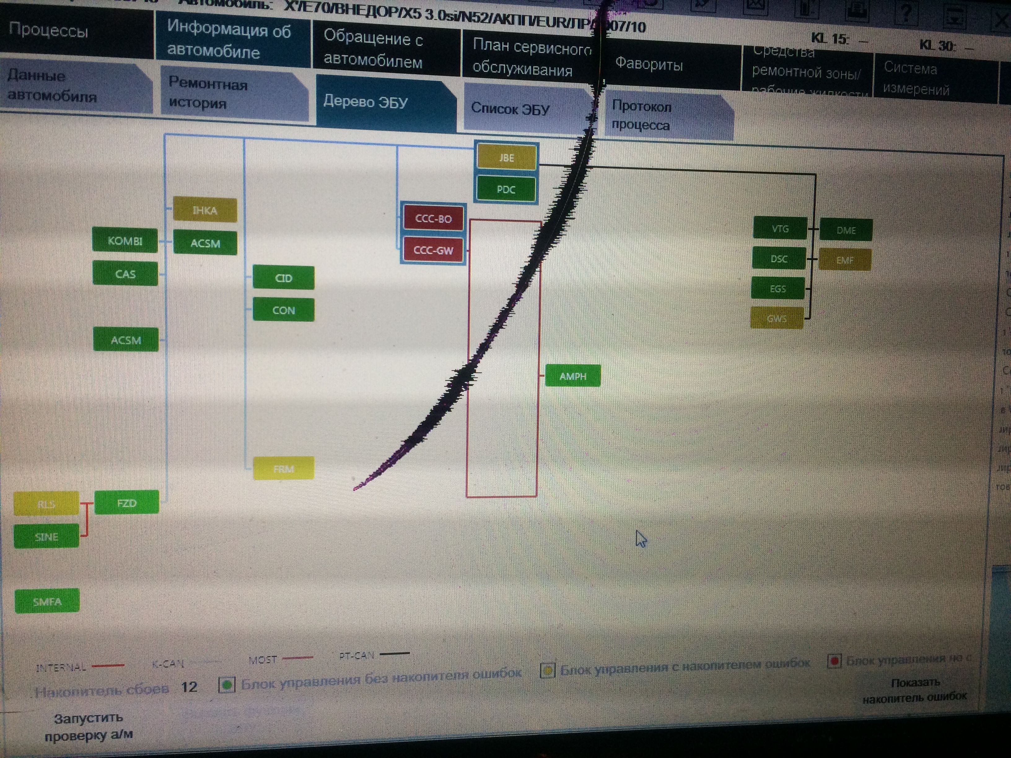

    Хорошая мысль, дело в том, что лямбды обычно идут напрямую в ЭБУ двигателя, в нашем случае это блок DME. Не готов сейчас утверждать, что на БМВ это так же, надо все таки смотреть в WDS, но сдается мне, что должно быть так же как и у всех. Так что сгорел бы DME от коротыша по лямбдам, но никак не jbe. Вообще, было бы неплохо, увидеть скрин из рейна с деревом блоков, но перед этим снять клемму АКБ на 5 минут.
  14. Diamante
    12 окт 2016
    42
    Новосибирская обл.
    Ок завтра сделаю

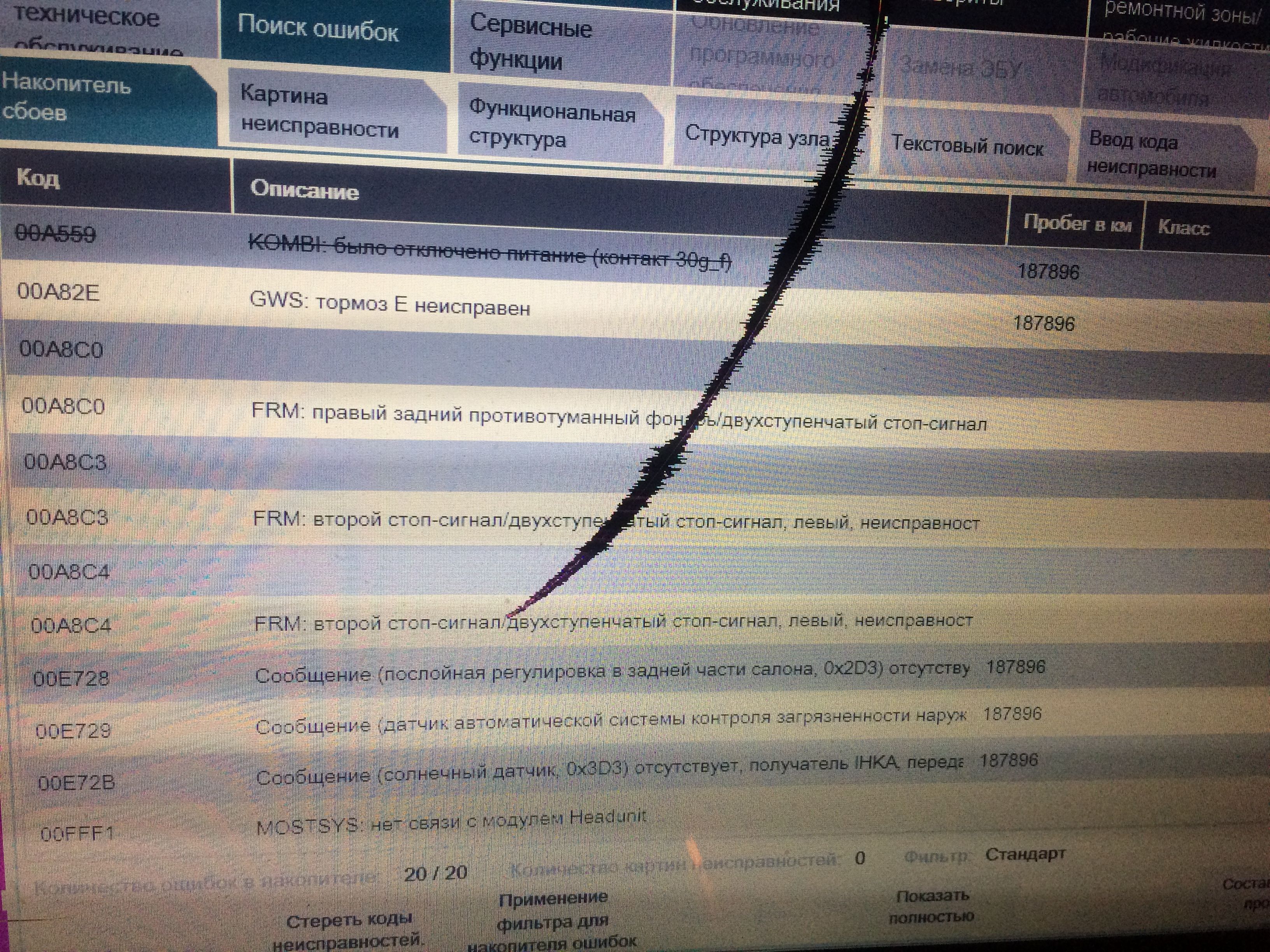

    это после скидывания акумулятора
  16. Diamante
    12 окт 2016
    42
    Новосибирская обл.
    это ошибки после того как скинул акб
  17. Diamante
    12 окт 2016
    42
    Новосибирская обл.
    это после того как стер ошибки

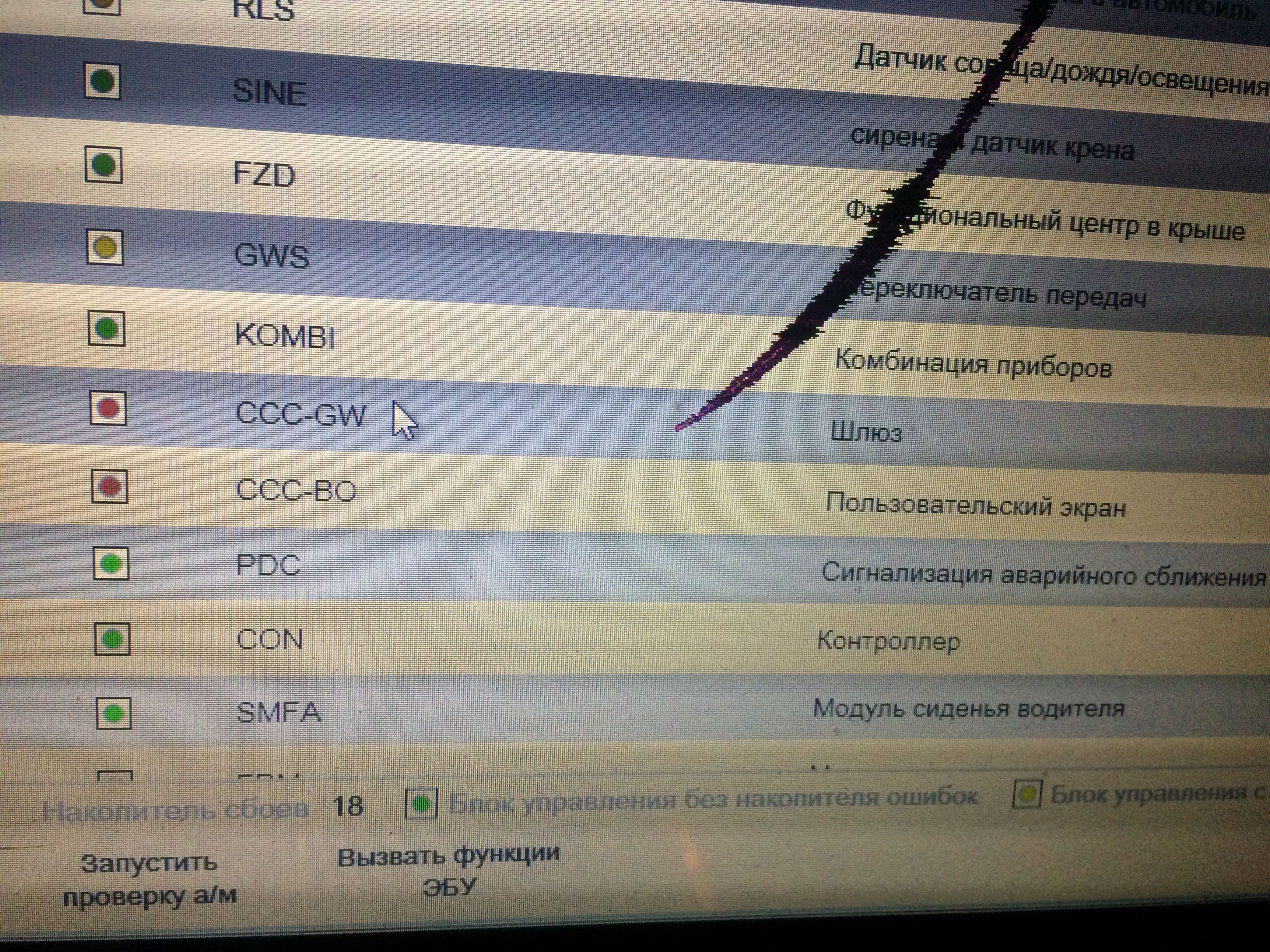

    Новосибирская обл.
    вот у шлюза и пользовательский экран я не могу вызвать функции эбу остальные все отвечаю. принудительно бензонасос тож не запускается, а так питание на него кидаю работает. Значит по проводке где то все таки????

    По заводил машину. Потом пошел пошевелил провода под бордачком и в крыле где на зеркало ругалось. И вот какая картина
    сделал диагностику и вот такая хрень. jbe отвечает в ограниченном режиме ну как то так написано было. ошибки зеркала нет. походу коротыш по проводам сидит где то. ошибки каса нет. з7начит провода

    Что то совсем чудно! На одном скрине моторник DME на другом DDE!!! Как такое может быть! Это невозможно! Это точно все скрины с одной машины ?
    И переодически отваливаются то кас то фрм, Это однозначно, что проблема в кан шине, вот только вопрос в щитке jbe или все таки непосредственно в проводах.
    Мне кажется, что на этом этапе пора лезть в машину с мультиметром. Надо смотреть что общее на всех этих скринах ? А общее, что лежит МОСТ, лежит он из за того что неработает ГУ и межсетевой преобразователь. Я бы начал с того что померял наличие питания на блоке ССС, и дальше в случае его отсутствия, а то что его там нет это 80% смотрел бы дальше по проводам в чем причина отсутствия питания и скорее всего причина будет в JBE. Так что теперь мультиметр, WDS и терпение ))) Ну или найти хорошего электрика, желательно знакомого продукцией вентиляторного завода, которому не в лом будет этим всем заниматься.
