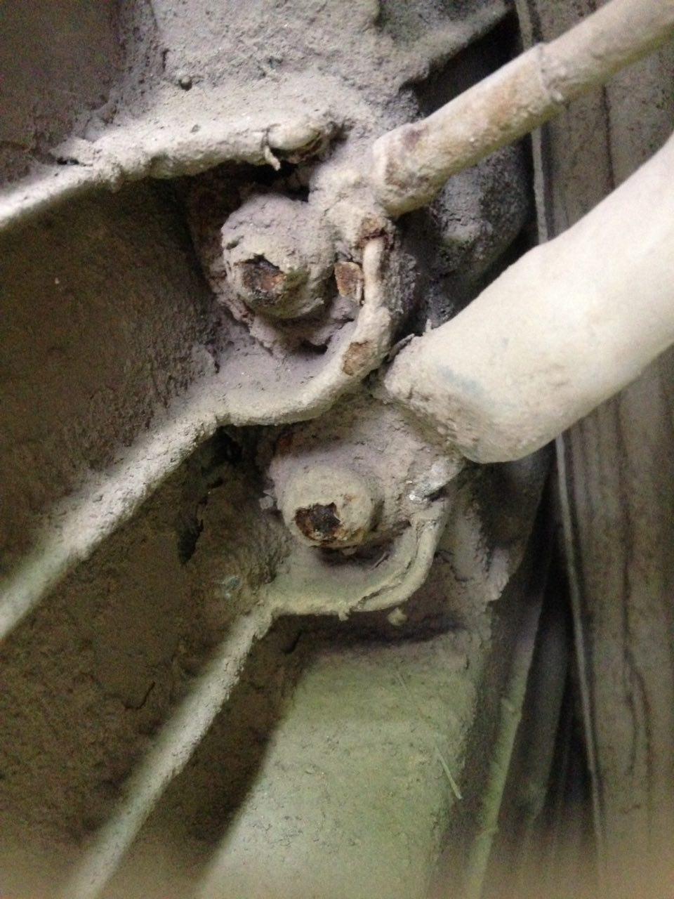

  21. Karpachyov
    Karpachyov Новичок
    12 окт 2016
    15
    Самарская обл.
    Ехал по трассе, скорость примерно 110-120км/ч проехал около 500км и вот загорелся чек, ещё мне показалось что был какой-то звук из под капота. Сейчас стою на трассе, не знаю что делать совершенно, машина не заводится. При попытках завести вся электроника тухнет на некоторое время и слышно как машина пытается, но дальше всё загорается снова и машина не заводится. Подскажите что делать?
  22. VovanJK
    VovanJK Абориген
    13 апр 2011
    2,953
    Проверяйте плюсовой провод под днищем.
  23. Karpachyov
    Karpachyov Новичок
    12 окт 2016
    15
    Самарская обл.
    Как до него добраться подскажите
    Залез под днище, вот так сейчас выглядит провод
    Show Spoiler
    #53 Karpachyov, 17 авг 2017
  24. VovanJK
    VovanJK Абориген
    13 апр 2011
    2,953
    явно ему хана.
