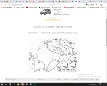

    и где ж искать его, под какой обшивкой возле бака где-нибудь?

    НА левой половине бака, передней его части. Под защитой

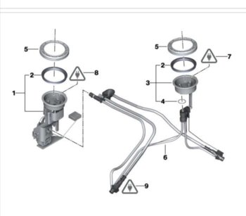

    В силу конструкции бака, это утверждение не совсем верное. "Один уровень" - это не цель.
    В кратце. Подача в магистраль фактически идёт с правой половины, объём которой ну скажем литров 5 на глаз, плюс минус. Это именно полости, углубления. Ваше, тоже есть объём, но там уже сосуды становятся сообщающимися, когда топливо может мигрировать самотёком.
    То есть, по большому счёту, где по после полного остатка в баке 27 литров, топливо из левой половины без перекачки НИКАК не может попасть в правую, из которой и происходит подача в магистраль.
    Кто то возможно захочет поспорить, ведь подача(выход из бака) находится именно в левой половинке. Но увы, это не так. Там лишь выход, а подача идёт из правой половины от насоса, к разветвлению, где часть топлива идёт в магистраль, другая на циркуляцию через струйный насос.
    Как то так. Уровни тут никакой смысловой нагрузки не несут

    Мы же обсуждали это давно и фото бака ты там выкладывал, эжекционный насос выравнивает как раз уровни, а работает он за счёт перекачивающего насоса, и тут проблем может быть несколько: мощность насоса(забитая сетка), кольцо в левой части, соринка в эжекторе, ну и треснувший шланг какой нить в баке! Только это всё напрасно- много информации переварить сразу трудно человеку, поэтому ждем когда он начнет проверять и найдёт причину, но как говорил мне один доктор: можем и не дождаться!
