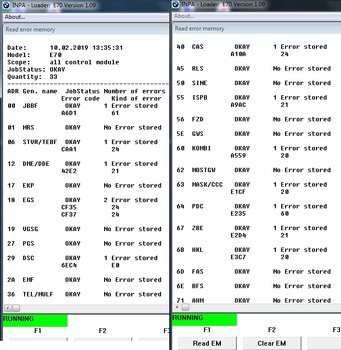

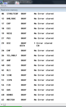

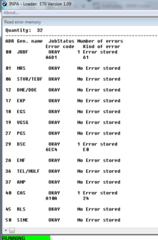

    Здравствуйте, Американец FF03 Е70 35D, тоже не заводится. Машина вела себя абсолютно нормально вечером накануне, проехала окола 500км за весь день и соответственно около 250км на последнем старте. Ночью было -40 и АКБ подсел, с утра 2 раза провернул по обороту двигатель. АКБ поменял и ставлю с заряжающим устройством теперь, стартер крутит но даже не пытается хоть одним цилиндром "выстрелить"!
    -Грешил на солярку, думал что фильтр замерз, но когда снял резиновый шланг подачи с ТНВД оттуда соляра прям летит, чистая, также делал в ISTA/D прогон соляры чтоб не было воздушной пробки и во время этого отчетливо слышна помпа в баке! ОБНОВЛЕНие: В баке более 3/4 дизеля точно, залил под горлышко проехал 250км по трассе, датчик в баке не врет!
    -В ISTA/D смотрел на блок управлениями свечей накала, он берет мощность (Точно не запомнил число)
    -Когда кто то заводит а я под капотом, то при включении зажигания отчетливо слышно пару щелчков каких то на рейке или может реле на свечи накала, также хорошо слышу (когда дотрагиваюсь) форсунки счелкают.
    -На ночь снимаю АКБ, заношу домой! Утром после подключения разные ошибки появляются, вот несколько дней назад:
    DDE - 42E2
    Но после того как сотрешь ошибки и прокрутиш пару раз ничего толком не выходит заново:
    Вот сегодня после подключения, вывалилась
    DDE - 4121
    НО после стирания, ничего опять нету!(
    ВОПРОСЫ:
    1 Когда КАС и ДДЕ рассинхронизированы будет ли какая ошибка в каком нибудь из них? Как можно узнать если они рассинхронизированы?
    2 Долго физически не мог сидеть в машине, да и экран на лаптопе начал мерцать из за холода, где можно проверить давление в рейке через Иста/д?
    3 Можно ли и если да то подскажите как проверить все 3 датчика/клапана после ТНВД, их там по моему 2 на рейке и один на самом ТНВД?
    4 Где то еще вычитал что датчик ДО тнвд может неправильно темп/давление указывать, как его посмотреть в Исте?

  19. BBill
    BBill Абориген
    21 апр 2016
    2,302
    Германия
    Что значит «Ничего»
    У вас ошибка висит по синхрону А10А, либо ключ не видит либо рассинхрон был. Попробуйте сделать синхронизацию, новый/второй ключ ну и на худой конец EWS сдох
