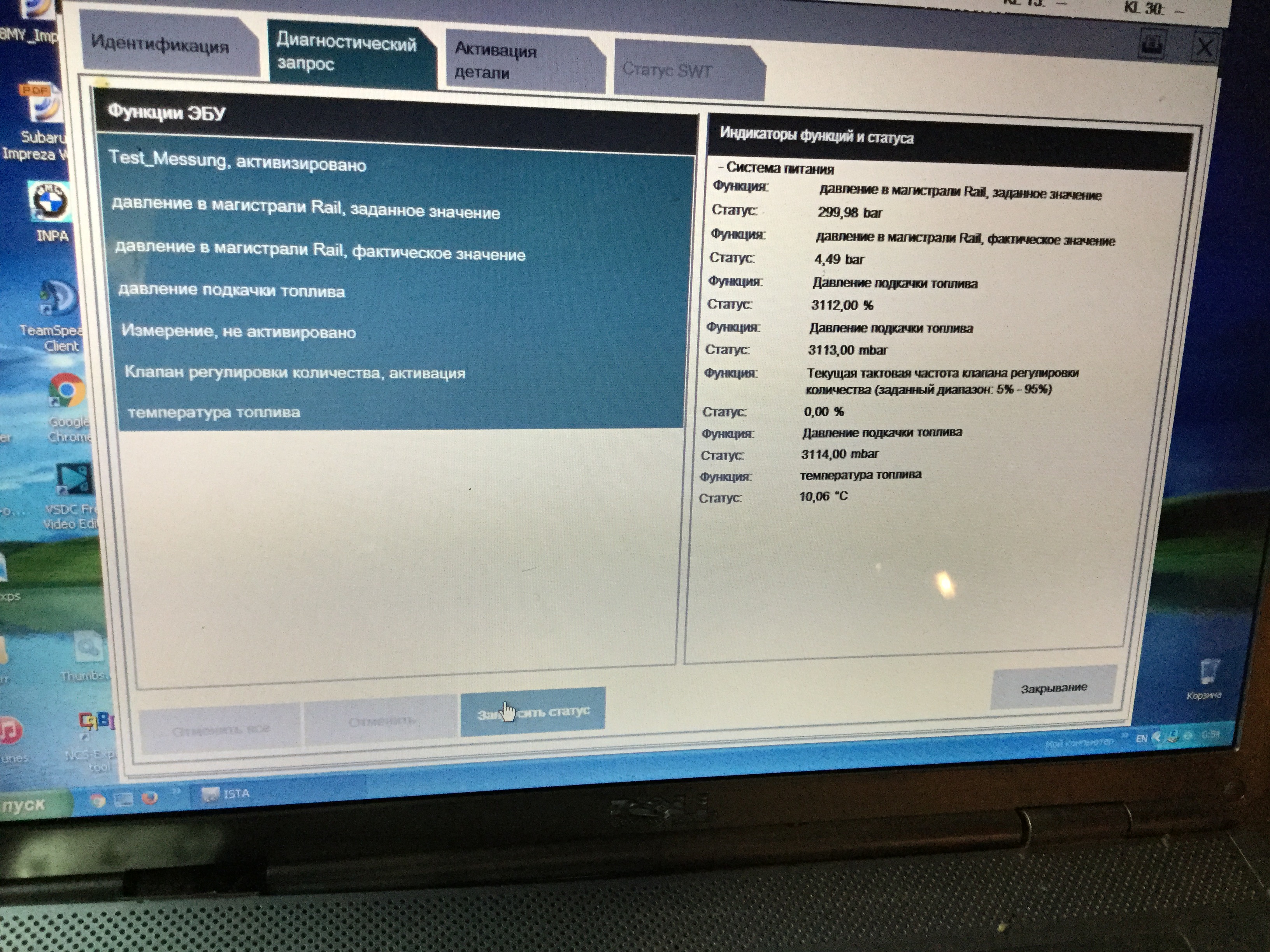

    Давление в рейле при включенном зажигании:
    Заданное - 285
    Фактическое - 4
    И самое интересное - значения при старте:
    Фактическое значение давления в рейле вообще не поменялось.
    Давление подкачки топлива соответсвует заданным значениям.

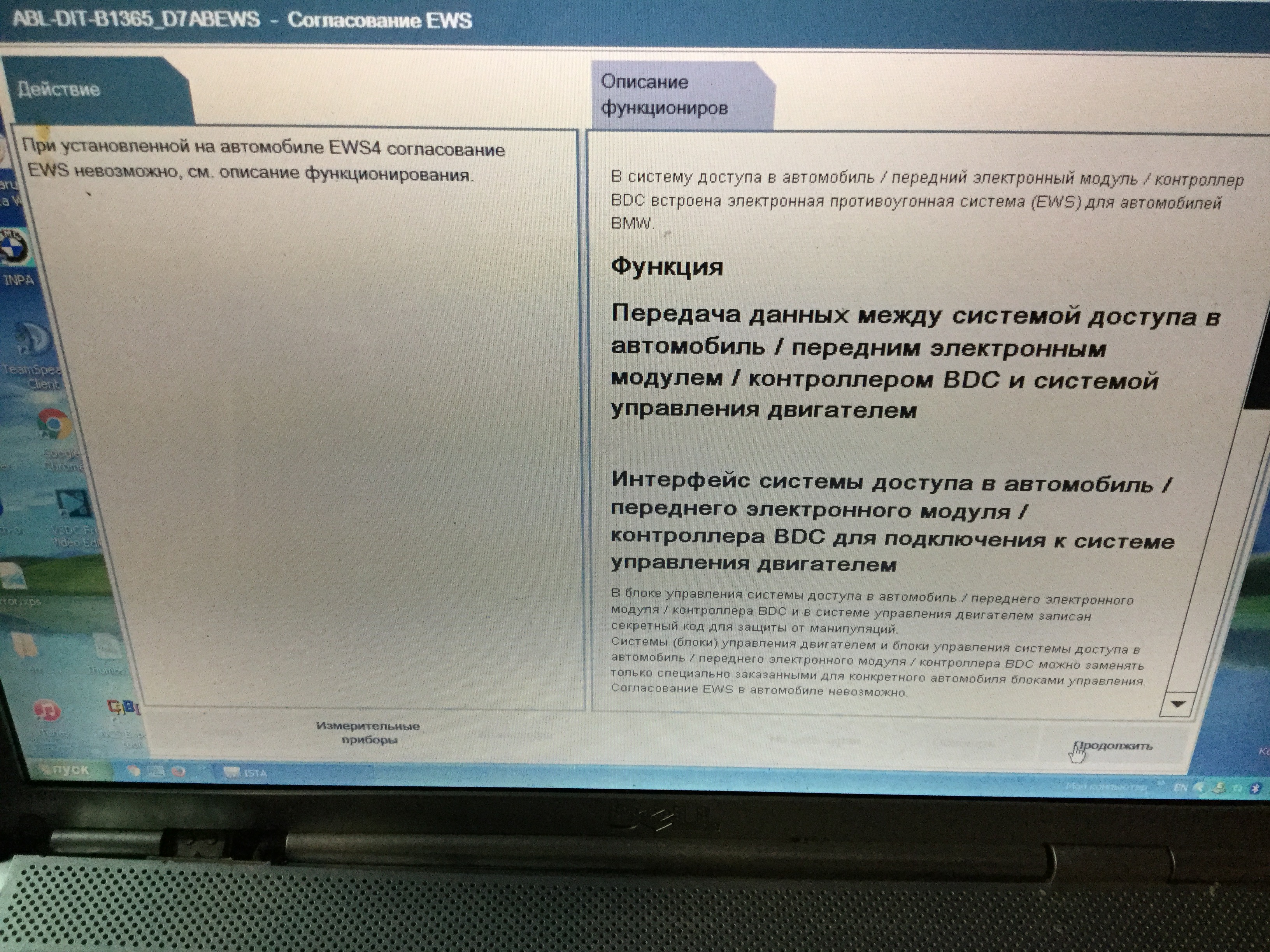

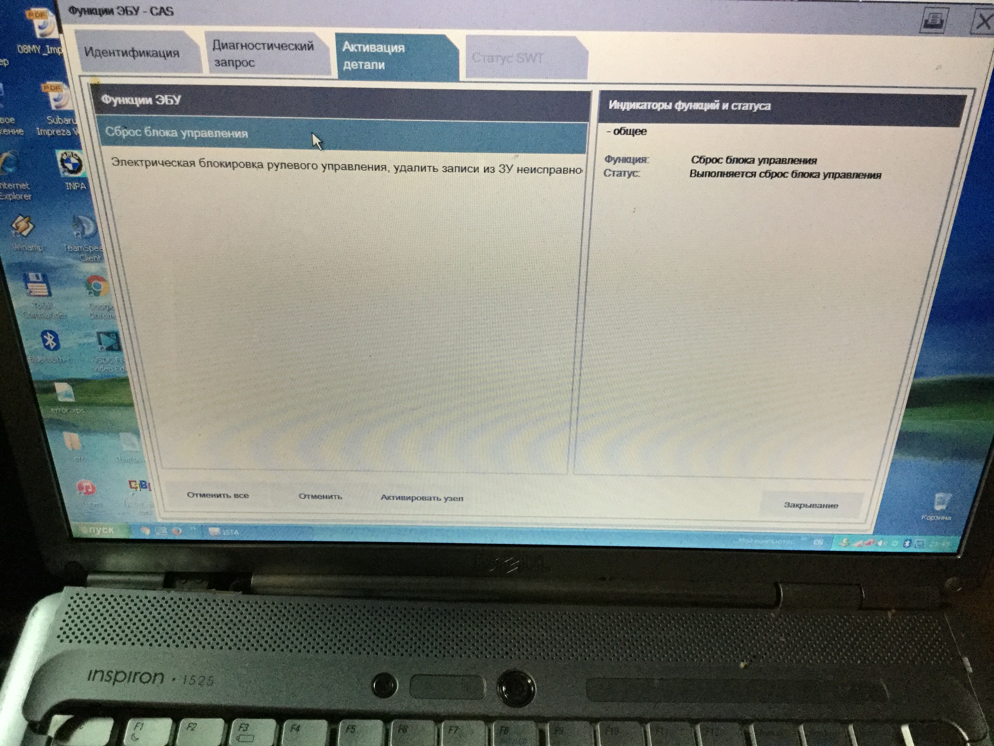

    Начнем с согласования DDE и CAS. Ошибки 4A63 у меня не оказалось, поэтому и процедуру исправления запустить не получилось. Я залез в функции блока CAS и выполнил его сброс в надежде, что данная ошибка появится, но тщетно.

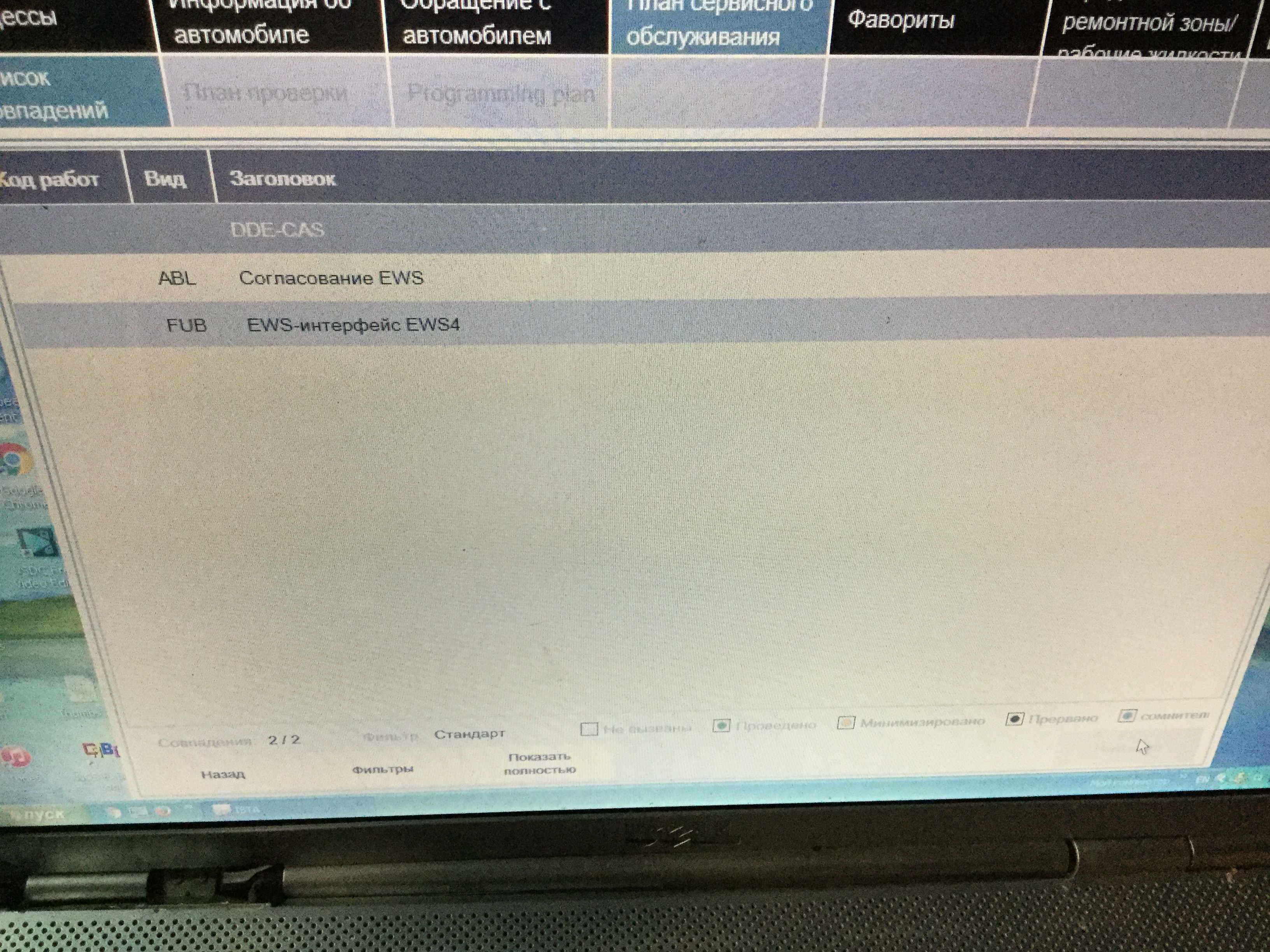

    Так же я заходил в "Операции - Сервисные функции - привод - Электронная система управления дизельным двигателем - программа коррекции - dde cas" и нажимал Показать. Люди писали, что должно появиться "Согласование DDE-CAS", но в моем случае было только это:
    Пробовал сделать согласование в inpa, но там совсем все плохо. После установки не было моего двигателя. Какой-то файл конфига двигателя лежал и я его прописал в ini, но в итоге при выборе этого двигателя программа выдает ошибку:
    Резюмирую: согласовать блоки не удалось. Нужно ли вообще было что-то согласовывать, если соответствующей ошибки не было? Сброс блока CAS не сделал хуже?

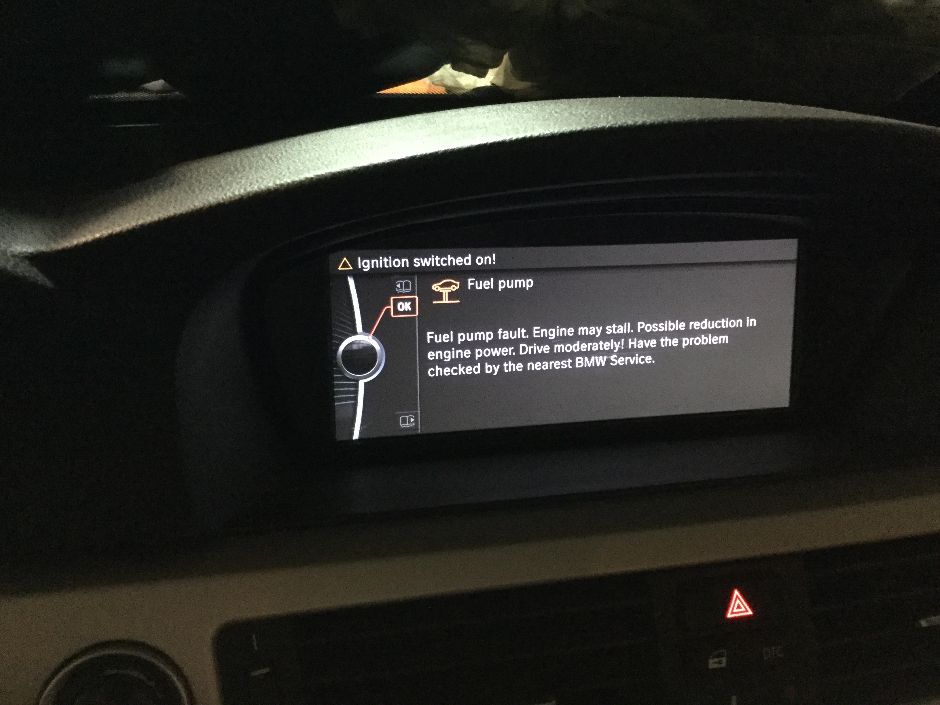

    Теперь про сдергивание фишки с клапана, который на ТНВД. Сдернул. Показатели не изменились, за исключением показаний самого клапана (0%).
    Не завелся. При этом после попытки старта при сдернутой фишки на дисплее CIC появилось сообщение о неисправном насосе.
    Вообще, когда бы я не опрашивал блоки на наличие ошибок EKPS (насос) постоянно не отвечает, при этом я могу вызвать его функции. Так же забавно выглядит функционал прокачки:
    сначала он сообщит, о том что нет связь с ЭБУ ЕКР и при нажатии кнопки Продолжить выполнит прокачку (работу насоса хорошо слышно).
