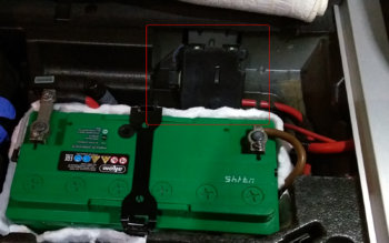

    Датчик IBS стоит на клемме 'минус"АКБ у кого есть он-у вас так?:cool:
    Обозначение Пояснение
    1 Минусовая клемма аккумуляторной батареи
    2 Интеллектуальный датчик аккумуляторной батареи (IBS)
    3 Минусовой провод аккумуляторной батареи

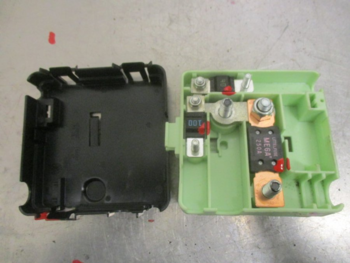

    Вы про эту коробочку?
    Ещё хочу уточнить: мы же Е83 обсуждаем?

    Парни, сколько можно тереть одно и то же: в E83 нет IBS, и АКБ не прописывается.
    Просто заменили АКБ, обучили стеклоподьёмники , покрутили рулём, выставили часы и всё.
