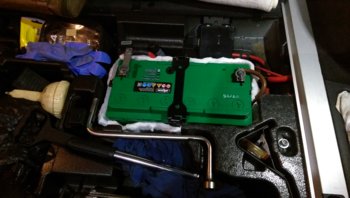

    Если у Вас такая же плюсовая клемма, как на фото, тогда датчика IBS на Вашем авто нет, и Вас тупо дурят, т.к. прописывать там нечего. В таком случае и записываться на сервис для замены аккума - это, мягко говоря, дурость в том случае, если нельзя применить к себе термин "руки из жопы".
    В том числе без упомянутого датчика можно спокойно менять аккумулятор на другой с увеличенными А*ч.
    IBS по дефолту идёт с кузова F25.

    Да, вы правы клемма именно такая, но не пойму в чем развод, у официалов акция 80 А.ч. за 9900 в месте с работой. На Exist оригинал от 9300, аналоги с такими же прараметрами от 8т.р и выше оригинала. Ну уж ладно пущай заработают 700 р. И да,электричества я не боюсь т.к занимаюсь сборкой достаточно сложных преобразователей для РЖД, и метрополитена, по эл.схемам и чертежам. А здесь пока стремно, незнаком я ещё с этой техникой, бывает одно неправильное действие приводит к "дорогим" последствиям.
