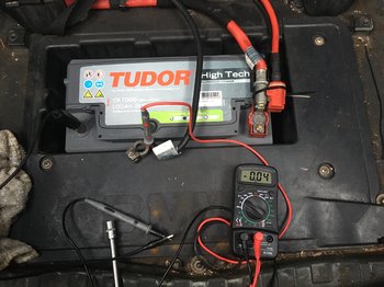

    У себя выкорчевал аж две. Сигналка (на родном ключе висела) и таблетка секретка. Которая попила кровушки в процессе владения. И перед ампутацией случайно узнал что был на грани от больших проблем. Потому как заехал к парням кто занимается охранными системами, проверили мою таблетку. Оказалось она труп, сам блок в аварийном режиме. Отключение питание(снятие клеммы) или просадка напряжения - и аривидерчи.
    Вообщем выдрал всё к чертя.
    Ятур выловил спустя год владения, кушал не много, поэтому и не замечал. Зато убил акум к концу гарантии. Да, думаю что именно он убил. Когда выловил мерзавца, поставил на него массу.
    Последний вор был зарядник на фото выше. Пока тьфу тьфу тьфу, заветные 0.04

    0.20 А это много ! это 200 милли Ампер для понятия (в 1 Ампере 1000 миллиампер )
    а должно быть для Е53 (спустя 16 мин) после закрытия с брелка 0.040А это 40 миллиампер . а не 200 миллиампер ) разница заметная ,не правда ли ?

    Вот сколько нормально, идеально можно сказать. Любые отклонения в плюс, означают наличие косяка

    Вот они "заветные" 0.04А ( это как приз в конце не легкого пути ! )
