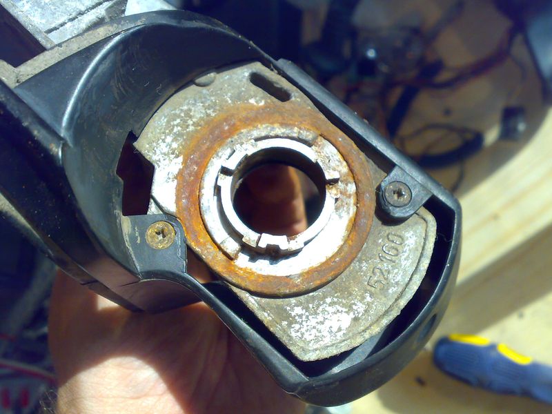

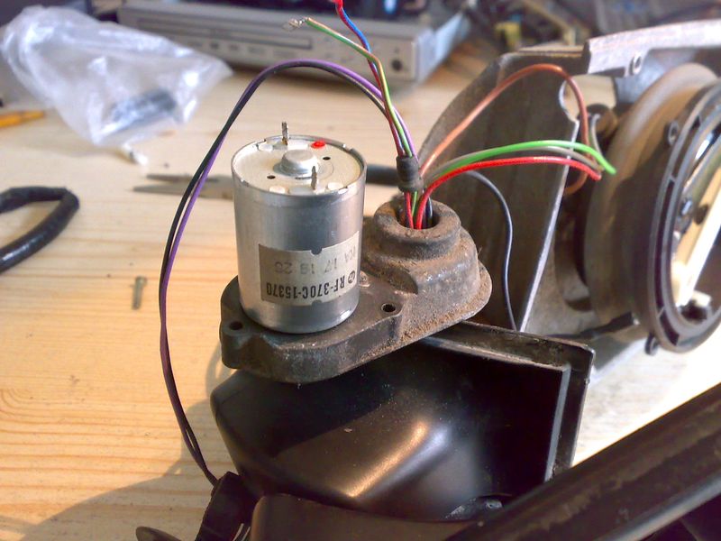

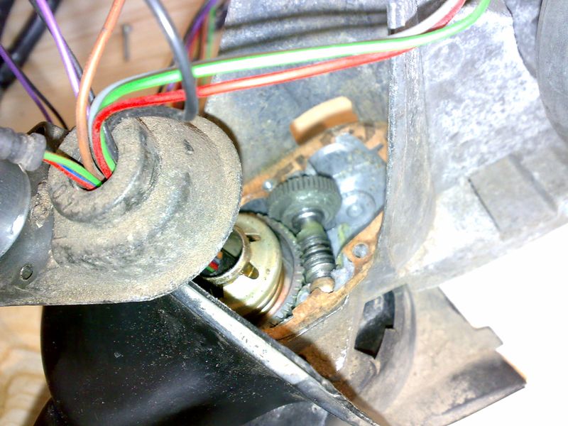

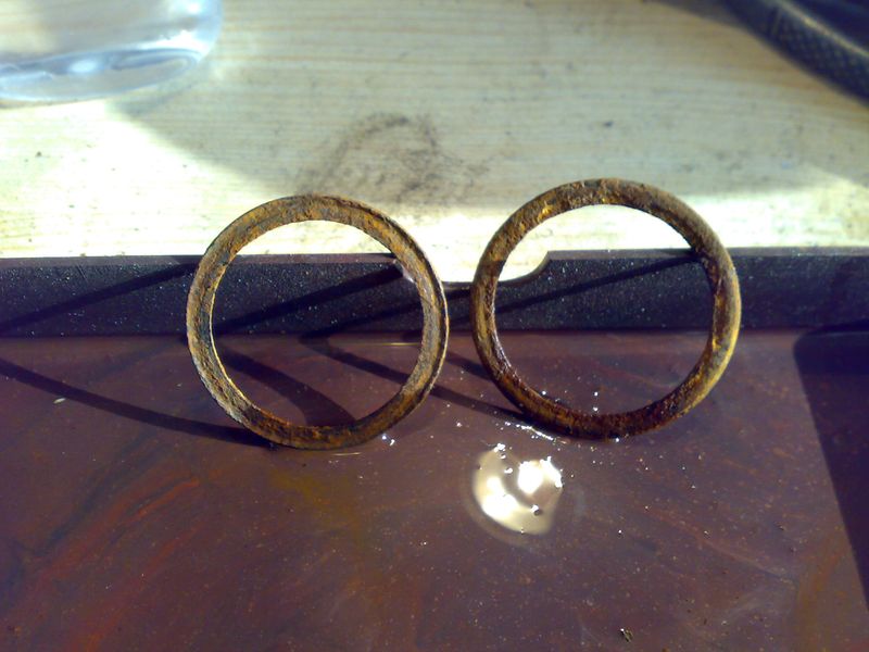

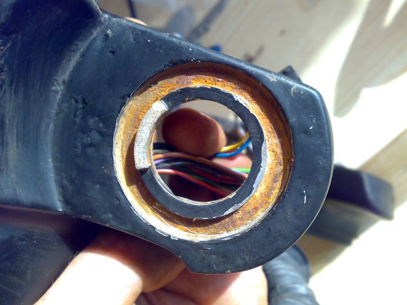

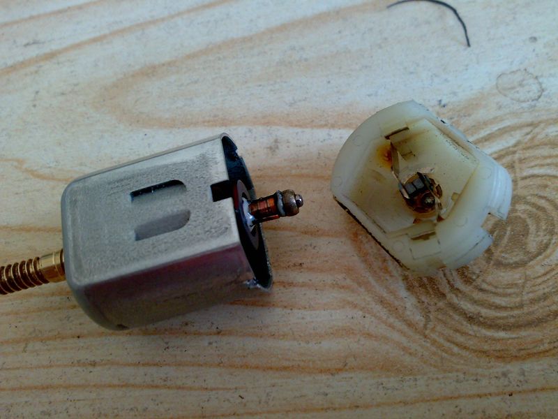

    Я вот тоже вчера отремонтировал нескладывающееся зеркало. Пока разбирался, наткнулся на отчёт:http://rtg.ath.cx/BMW/E38/folding_mirr/
    У меня кроме заржавевшего подшипника, сгорел моторчик. Замену нашёл в старом видеомагнитофоне, высверлив новые места крепления. Кстати ось мотора не такая длинная, как кажется(она не цельная, а из двух частей). Ну ,а дальше реанимировал подшипник, как в вышеуказанном отчёте(правда обошёлся без гальваники, а просто долго преобразователем ржавчины чистил). После сборки всё работает нормально. Зеркало складывается и руками и электроприводом( правда характеристики нового мотора видно чуть другие и он работает на пару секунд дольше) Фото прилагаются
