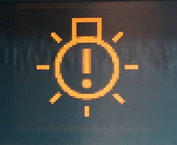

    добрый день!
    У меня загорелся индикатор:
    не работает одна лампа заднего света. Вторая горит исправно. Лампы целые (менял местами). Думаю у меня дело не в предохранителях, т.к. наверное тогда бы не работала и лампочка с другой стороны. И те предохранители, номера которых писали выше, у меня отсутствуют вообще (кроме одного). Противотуманки и габариты в багажнике горят исправно. Визуально провода в кожухе между багажником и крышкой багажника целые. R загорается на коробке, парктроники работают, зеркало опускается. Провода не прозванивал, т.к. не умею) Машина 320 - 2010 года. Что посоветуете делать? ехать в сервис к электрику?

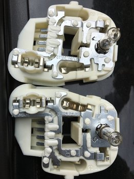

    https://www.bmwcats.com/bmw3/E90N/51031/L:N:2010/63/63_1074/ у тебя скорее всего контакт в держателе ламп подгорел 3 или 4 на картинке . Можешь попробовать почистить контакты но скорее всего всетаки замена
  12. nestechuk
    nestechuk Новичок
    13 янв 2016
    28
    Спасибо!
    Визуально там все как новое. Чистить нечего
  13. zaw
    zaw Старики-разбойники
    21 сен 2008
    16,032
    выгорает место прилегания контакта .
  14. nestechuk
    nestechuk Новичок
    13 янв 2016
    28
    Может быть тогда попробовать поменять местами левый и правый держатель? Чтобы уже точно установить диагноз?!
  15. zaw
    21 сен 2008
    16,032
    можно и желательно думаю .

    Поменял местами:
    1. При выключениях фарах ни одна лампа заднего хода не загорается
    2. При включённых фарах, все работает как надо (в т.ч и обе лампы заднего хода)
    Что же тогда не так?)
  17. nestechuk
    nestechuk Новичок
    13 янв 2016
    28
    Уточнение:
    Когда фары включены, горят обе заднего хода постоянно, вне зависимости от включения задней передач
    Когда фары выключены, то обе не загораются при включении R
  18. nestechuk
    nestechuk Новичок
    13 янв 2016
    28
  19. zaw
    21 сен 2008
    16,032
    видимо их местами менять нельзя . Неправильная распиновка получается на выхлопе .
  20. nestechuk
    nestechuk Новичок
    13 янв 2016
    28
    В итоге посоветуете поменять один держатель?
    Я правильно понял что это деталь номер
    63 21 7 211 212 (Держ. лампы в блоке зад. фон. в кр. багажн. П)
  21. zaw
    21 сен 2008
    16,032
    Это ИМХО . Мне помогло - тока у меня стопсигнал не горел . Попробуй почисть контакт под лампу внутри . Если загорится точно плата .
