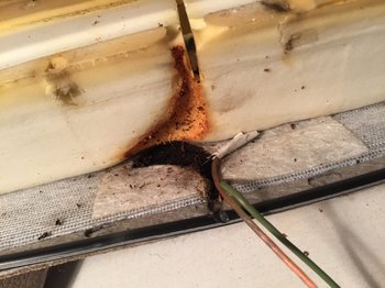

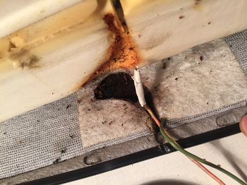

    Сначала я подумал что это и есть концевики центрального мата и проверяя тестером цепи на этой паре не было. В поисках места разрыва я начал разбирать переднюю часть сидушки. Открутил выдвижной подколенник снял с него фишку, далее отсоединил пластиковую накладку. Потом отогнул металлические кольца и приподнял кожаную обшивку сидушки.
    И тут как и писал vuf обнаружился обрыв.
    Вот такой мини пожар по сути прямо под яичками )))
    Получается что из центрального мата в сидушке спереди выходят два провода идущие на мат в подколеннике образуя одну большую цепь. и вот эти провода на подколенник из центрального мата и перегорают.
    Т.к. ремонт начал спонтанно - термоусадочной изоляции под рукой не было, зато была белая изолента. Запаял, заизолировал и приклеил к обшивке с помощью медицинского пластыря.
    Судя по всему эта болезнь из-за пластиковой накладки под выдвигающимся подколенником. Постепенно она передавливает кабель и происходит обрыв. Думаю если не задвигать подколенник до конца может получится немного отсрочить следующий ремонт.

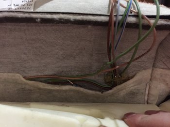

    Приехал с утра в субботу, разобрали все сиденье полностью, все прозвонили, нашли обрыв один в спинке (переход в мат в районе поясницы), один в сидушке (валик), все спаяли, обжали, заизолировали. Все перегибы проводов в слабых местах у валика/сидушки где давит пластик обмотали в ленту ЗМ специальную, типо антискрипа, сам поролон усилили специальной тканью на клей садится.

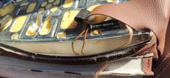

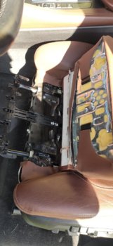

    Аналогичная проблема, F16
    короткий кабель,просто сломался,видимо что пара водителей и сиденье постоянно настраивается под каждого, снимать пару минут, ставить также, нарастил провода, спаял,в термоусадки.
    Все работает супер.

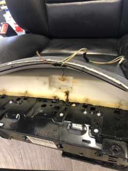

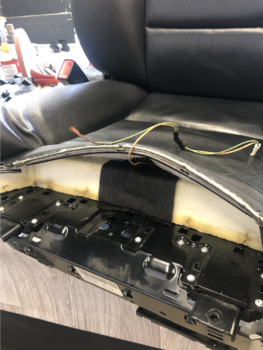

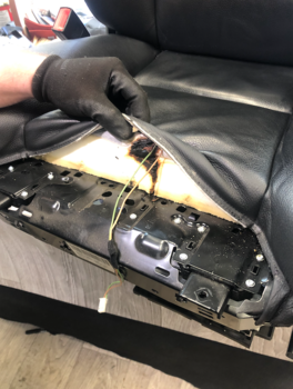

    Всем привет! Нашел человека, который специализируется на ремонте подогрева. Приехал и сделали все при мне. По времени примерно за час! За 5 мин. скинули сиденье, потом восстановили мат, который поджарился, проводку, собрали все и я поехал! Делюсь контактом: +79164708401 Владимир. За работу отдал 5500 руб.
