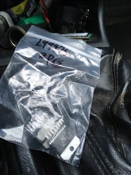

    Покумекали мы тут с товарищем, и пришли к выводу. Что возможно в блоке накрывается вот такая штука. Отвозили понимающему человеку прозвонить, сказал - неисправна. На сколько верны предположения - покажет время. Деталь заказана. Как придёт, заменим, отпишу.
      398.8 КБ
      430

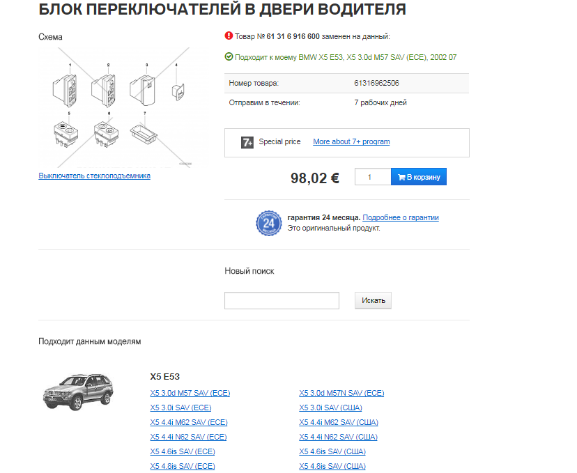

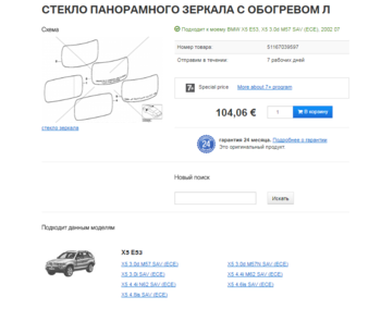

  11. Toss
    Toss Banned
    29 май 2013
    23,154
    Новосибирская обл.
    не вводите людей в заблуждение!!!
    Нет разницы рест или дорест!
    Вот официальный каталог.
    Смотрим применимость как у зеркала так и у блока, который собственно и управляет подогревом!
    Отличие только в стекляшках для европы и америки. Ну и для праворуких само собой...
    Но ТОЛЬКО СТЕКЛЯШКИ, а не подогрев. Не лепите горбатого. Сам чуть не повёлся на эти басни...:facepalm:
      85.7 КБ
      996
      88.5 КБ
      953

  13. Toss
    Toss Banned
    29 май 2013
    23,154
    Новосибирская обл.
    Смотрите каталог.
    Речь про новые детали, а не с помойки. Или как вы прикажете покупать новые? Не по каталогу а по тестеру? Может с тестером?
    У меня дорест. Купил новые китайские элементы, на них сопротивление было что то порядка чуть больше 10 Ом, точно не помню. На снятом оригинальном было почти такое же. Подключив его к аккамулятору, оно заработало(очевидно что проблема не в элементе(, по мере нагрева сопротивление изменилось.
    Чего спорить? Покажите мне разные номера элемента на рест и дорест? Я вам показал применимость одного элемента по моему вину. Дайте вин с реста, пробью по каталогу.

  18. Toss
    Toss Banned
    29 май 2013
    23,154
    Новосибирская обл.
    Детали с помойки никак объяснять не собираюсь! Я веду речь о том что идёт в оригинале, и то что продаётся новой деталью и ДОЛЖНО быть установлено! Пока реальность такова - как блок управления, так и сама стекляшка что на рест что на дорест идёт под одним номером. Другого просто нет! Не существует в природе. Может покажете?

  20. Toss
    Toss Banned
    29 май 2013
    23,154
    Новосибирская обл.
    Я не ставил твой опыт под сомнение. Высказался исключительно за стекляшки. Потому что вижу что показывает каталог. Если не затруднит, и будет такая возможность, спиши номерок с блока в двери? Хочу проверить для себя.

  24. Toss
    Toss Banned
    29 май 2013
    23,154
    Новосибирская обл.
    Только получил недавно. Руки не доходят поменять.
      265.9 КБ
      220

  28. Toss
    Toss Banned
    29 май 2013
    23,154
    Новосибирская обл.
    Открываешь каталог и смотришь, делов то? У меня американского вина нет. Европейские - одинаковые

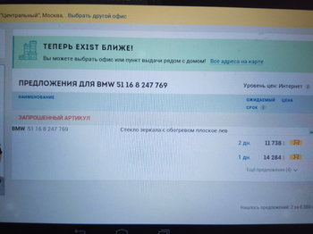

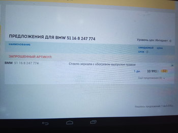

  29. Чёрный Самурай
    Чёрный Самурай Абориген
    8 сен 2013
    3,263
    Пермский край
    Вот мои американские зеркала. Сравни со своими европейскими. Напомню, что левое у нас до кучи ещё и плоское.
  30. Toss
    Toss Banned
    29 май 2013
    23,154
    Новосибирская обл.
    А выше посмотреть не судьба?
    И не стекляшки смотри, а блок! Он подогревом управляет!! А стекляшки ясен разные номера имеют, только применимость по каталогу то одинаковая!!!
