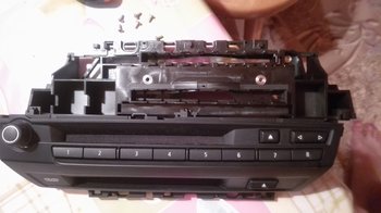

    День добрый Народ ,у меня проблема на Х5 е70 2007г.потух монитор,неработает музыка,парковка,и.т.д,аккумулятор уже поменял,предохранители проверил, комп ошивку на мнитор не даёт,говорит с ним всё ок.народ подскажите что делать ?
  3. Ice1k
    Ice1k Абориген
    16 июл 2013
    3,920
    Новосибирская обл.
    Скорее всего сам ссс сдох,он и картинку на монитор даёт и музыку.
  4. Sergej_777
    Sergej_777 Новичок
    30 сен 2020
    5
    Германия
    ты имееш в виду сам монитор или блок который стоит в багажнике с лева ?
  5. Ice1k
    Ice1k Абориген
    16 июл 2013
    3,920
    Новосибирская обл.
    Который ниже климата
  6. Ice1k
    Ice1k Абориген
    16 июл 2013
    3,920
    Новосибирская обл.
