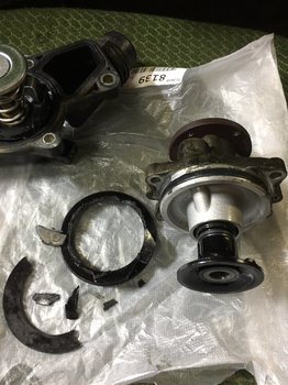

    Всем доброго времени суток ! Причиной всему была развалившаяся помпа !!!
    Uyra нравится это.
  16. valen300
    valen300 Участник тусовки
    29 мар 2017
    105

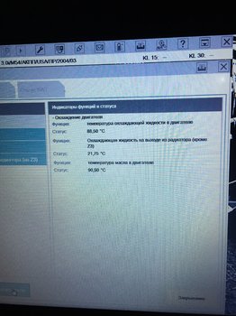

    Пластик просто рассыпается походу это происходило длительное время , выше на фото все что осталось от помпы остальное по ходу в системе надеюсь очень мелкой фракцией !) антифриз чистый ! Вот показания с новой помпой и термостат махнул .

  18. Uyra
    Uyra Старожил
    24 фев 2012
    4,112
    Промывать под давлением большим объёмом воды. Снимать помпу, термостат, отсоединять радиатор и в обратку шлангом подавать воду. Радиатор промывать отдельно. Но я бы сначала поездил, понаблюдал за температурой и состоянием антифриза, а потом и принимал решение

  21. Чёрный Самурай
    Чёрный Самурай Абориген
    8 сен 2013
    3,263
    Пермский край
    Это ещё раз нам всем напоминает, что старенький бачек обычно рвет не просто так, а как следствие какой то проблемы. Поперла температура, вместе с ней давление и...привет бачек, или что другое, что на данный момент окажется слабей его.
  22. valen300
    29 мар 2017
    105
    Так точно ! именно поэтому и решили что помпа неисправна до вскрытия !)
