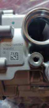

    Не знаю, но я брал в Германии насос и вот такая маркировка на нём идет. Возможно, что "старого" образца и не продают уже
  2. bmw-ist
    bmw-ist Участник тусовки
    11 фев 2013
    120
    похоже да, это он. А не подскажешь где и как заказывал?

  17. S800
    S800 Завсегдатай
    1,689
    Свердловская обл.
    пост №61
  18. Mr.Vargo
    Mr.Vargo Завсегдатай
    25 дек 2021
    679
    Ну вот за номерок из 61 поста просят 590 евро, так что если цена до 70к рублей, то нормально, с нынешним курсом.
