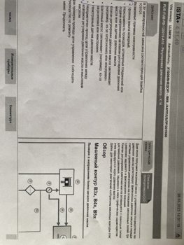

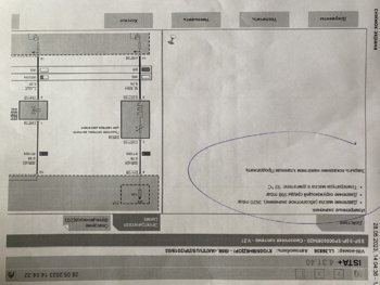

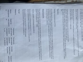

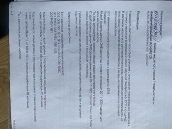

    Был в сервисе тоже с 40i, та же проблема, выдали вот такую бумагу, приблизительно цитирую:
    Проблема действительно в насосе с пластиковым кольцом и лечится она новым насосом.
    Ребята увидели, что замер масла сбрасывается на 20% и плюсом считали ошибку в машине, а именно, избыточное давление - отсюда решили изучить вопрос.
    Рекомендовали поездить месяц и замерять повторно. Если будет сохраняться ошибка - нужна замена насоса.
    Также не рекомендовали до смены насоса обновлять ПО на свежее, во избежание проблем.
    А так у меня симптомы те же самые. Масло залили в итоге свежее, щуп не работает. На днях поеду снова замерять. Морально готовлюсь к новому насосу.
    (Кстати, для тех, кто выше спрашивал, там в документе есть номер детальки).

    Судя по приложенным документам, насколько они достоверны хз, проблема гораздо шире, чем невозможность измерить уровень масла, и всем счастливым обладателям 40i надо менять ТН

    Вот вроде на Биммере нашел тему, у человека все закончилось печально, ссылался на ту же рекламацию, что в заголовке этих документов указана..

    Съездил в сервис. За 3 дня до поездки на сутки загорался Чек в машине - сняли логи, сказали, что из-за насоса. Давление внутри примерно 3,6. Ошибка по давлению за 700км никуда не делась, по итогу в любом случае рекомендация одна - замена насоса на более свежую версию и обновление DME. Номер детали 11418646454 (индекс модификации 06 или выше, версии ниже идут с пластиком).
    PS, видел у менеджера фотки разорванного насоса, как раз уже кто-то заезжал недавно на 40i с этой проблемкой. Впечатлило =(
    И еще: не знаю, ради профилактики или по иным причинам, но замена эл/м клапана тоже в список работ включена
