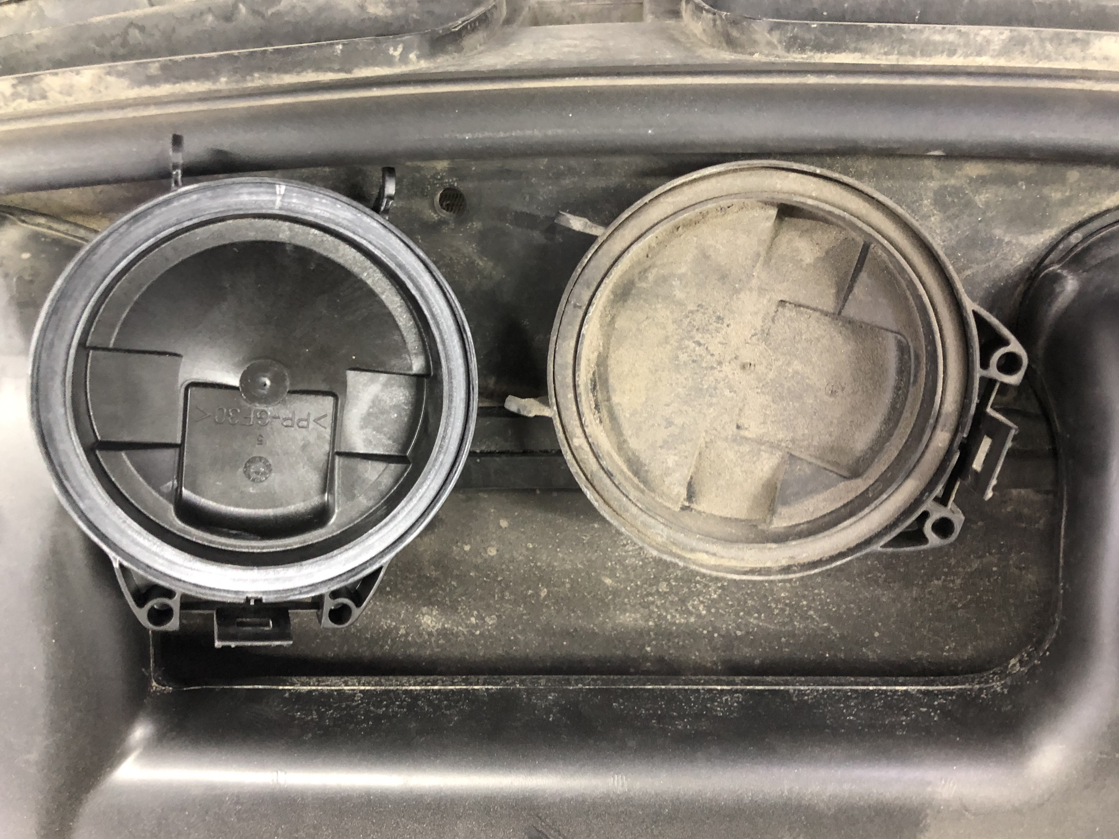

    Товарищи, попрошу совета: е70 рест перестал гореть правый ближний свет, купили лампочки заехали в сервис, мастер показывает крышки (правая крышка вся в грязи - не была закрыта, просто валялась. Был ремонт по КАСКО у ОД и они по всей видимости не закрыли). Говорит у вас 99% блок розжига помер от грязи и влаги.
    Посмотрел сейчас оригинал 63117356250 около 30к стоит, но bmwcats дает аналог Magneti Marelli 711307329461, который новый стоит около 10к. Кто нибудь в курсе можно ли сэкономить и поставить аналог или лучше не рисковать?
  11. ХАЙДЭР
    ХАЙДЭР Абориген
    20 ноя 2015
    2,424
    Владимирская обл.
    магнети марелли- проверенная фирма, можно ставить смело! задние фонари в вашем х5 от этой фирмы в оригинале и не только они...
    Valerians нравится это.
