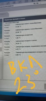

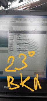

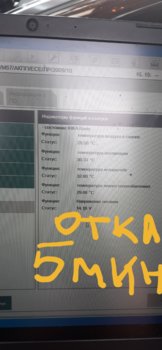

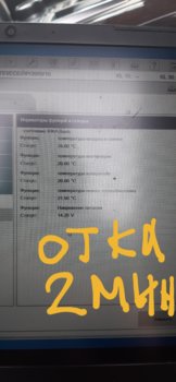

    Вот замерил данные, если честно не нашел где посмотреть данные по клапану. Ставил конде на 23 градуса, работал мин 5-7, потом вырубал. Вот какте данные, если честно не понимаю что они говорят. Единственное есть подозрение, что датчик воздуха в салоне наверное обманывает, практически без измений, хотя в салоне пока был включён кондей стало прохладнее. Что можете сказать или это не показательно?

    Ну начинай с того что понимаешь, проверяй датчик салона! Температура испарителя вроде в норме, если он холодит значит и температура в салоне должна меняться! Обычно данных больше и на холостых это не полные измерения, на оборотах будет по другому, и как я понимаю он же хоть и включен, должен в зависимости от температуры менять производительность, а ты его сам отключил как я понял,? Зачем

    Я думал проверить, отключается компрессор или нет после отключения кондея (из-за этого отключал).
    А так мин 10-15 смотрел на показания - вот эти показания вообще не менялись с включенным кондеем, видимо из-за того, что температура на датчике в салоне не менялись. Удивительно на за это время (вроде не долго), а воды нагнало много на воздуховоды после отключения.

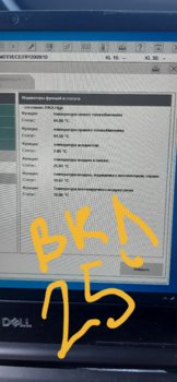

    Продолжаю эпопею. Посмотрел в разных режимах датчики температуры. В моменте в движении по трассе при работающем кондее температура испарителя падала до 0,8 градусов и держалась в диапазоне 1,2-1,6 градусов. Это норм? Вроде, мне кондиционерщики говорили о нормальной температуре 3-4 градуса.
    + У меня наверное все таки датчик температуры салона моросит, при выставленной температе 23 градуса, температура опустилась максимум до 25 градусов, хотя в салоне было прохладно. Надо видимо лезть в блок кондея и чистить.
    + меня смущает температу левого и правого темплообменника. На ходу он колебался в диапазоне 25-30 градусов при температуре подачи воздуха в салон 5-6 градусов. Когда выставил температуру кондея 25 градусов, начала повышаться подачи воздуха в салон до 10 градусов, а температура 2х теплообменников выросла до 40 градусов.
    Можете подсказать по показаниям, можно какой-то диагноз выставить или все в рамках нормы?
  11. Романычь
    Романычь Живу я здесь
    15 окт 2015
    12,237
    Помоему всё норм, кроме показаний температуры воздуха в салоне, вот не знаю только где этот датчик, толи в блоке климата за решеточкой, толи в верхней консоли! Изучай матчасть, запусти проверку этих датчиков и поймешь, обычно у бмв маленький вентилятор продувает через датчик внутри блока климата, мож подох или забито всё, вот он и херачит на всю катушку понимая что нет от него толку

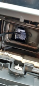

    Датчик салона моросит или вентилятор сдох который гоняет ветер. Левая крутилка под ней есть решетка, там стоит маленький вентилятор и датчик. Сама установка работает правильно, кроме температуры салона, должна меняться очень быстро.
    Но для начала нужно убедится в протоке воздуха, фильтры там радиатор печки грязный и т. д. , если всё гуд то снимай блок климы, ставлю на грязь в решетке или сдохший вент.

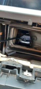

    Фильтра менял не давно, в т.ч. тонкой очистки, что в ногах пассажира. Радиаторы мыл со снятие в прошлом году - ничего не поменялось (+ у меня стоят жалюзи, он не забит). Снял климат, почистил датчик (пыли было много), сам вентилятор тоже рабочий, который на датчик воздух гоняет. Проверил после этого - температуру норм стало показывать. Но проблема с каплями на воздуховодах это не решило)
