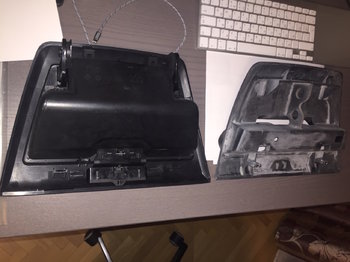

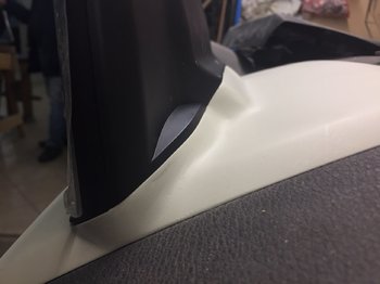

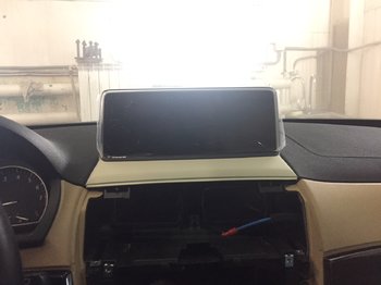

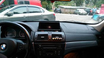

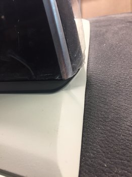

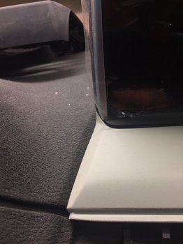

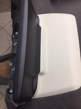

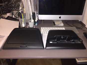

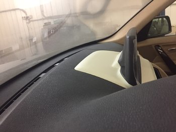

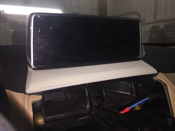

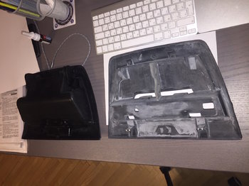

    Пока собираю все компоненты для установки, подгоняю подставку для монитора, все не быстро получается...как бы не хотелось));) результат уже более менее понятен, на фото жидкий грунт, для заполнения и проявления косячков. Надеюсь скоро добью и на сканирование потом в печать:hi:

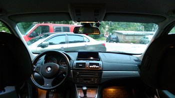

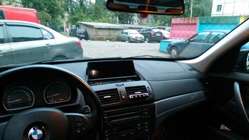

    Так это у Вас монитор 10,25" от F15 и т.д.?
  4. MKB
    MKB Участник тусовки
    9 мар 2009
    118
    УГУ)

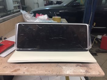

    будет тв-тюнер, блок ТСВ и вся прилагающая для этого мелочь типа усилителей антенн, новых стекол и так далее, исключительно все оригинал и на оригинальной проводке, потом выложу фото железа)

    этот вписался как надо, не выходит за рамки штатного кармана), а 8,8 можно будут попробовать если монитор найду отдельно)

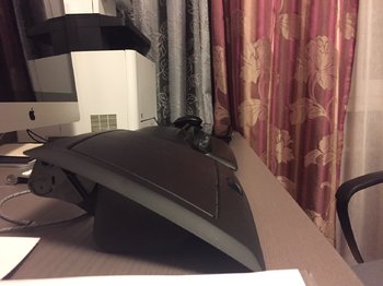

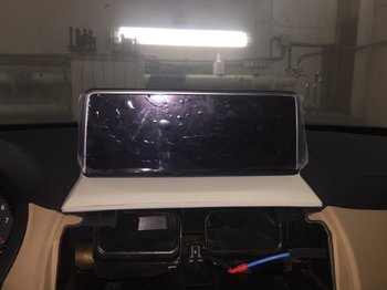

    В идеале взять бы моник 8,8" и как-то так утопить его в бардачке.

    Думал об этом, вопрос в том как его поставить ровно, как сейчас будет блик и сильно его не утопишь...тут фото без кармана вообще

    Я поэтому и написал "в идеале". При таком размещении экран и приборка более менее на одном уровне, что положительно влияет на эргономику.
    А по поводу бликов - как-то же он стоит на тройке F30 и не бликует. Угол наклона всегда можно подкорректировать.

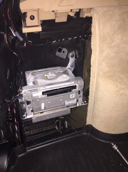

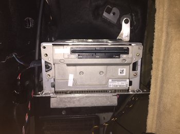

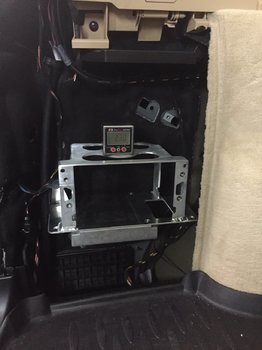

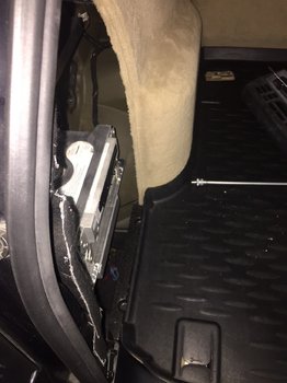

    Тем временем в багажнике :hi:выставляю уровень относительно пола багажника и макетирую кронштейны крепления...

    По просьбе трудящихся появился монитор 8.8, будет вариант и с ним тоже)

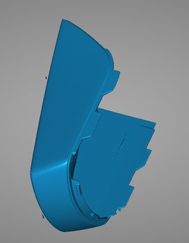

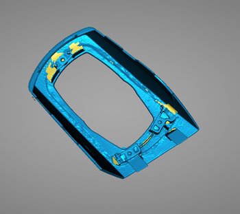

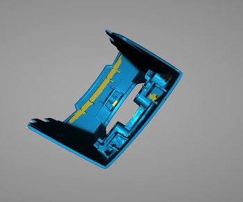

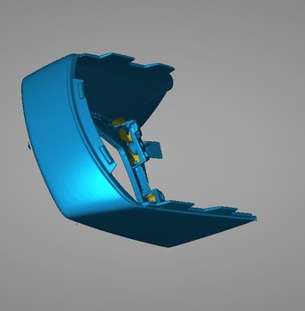

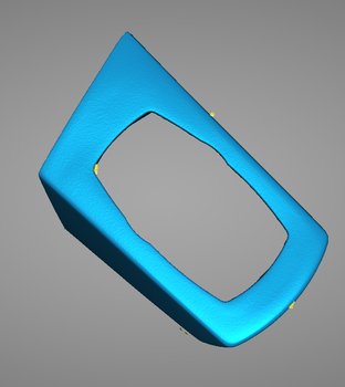

    отсканировали вставку под touch, теперь правка и пробная печать:cool:

    Для сравнения с чего начиналось и куда все привело :shock: это в грунте чтобы понять где криво...сканирование и пробная печать, посмотрим, что получится:D
