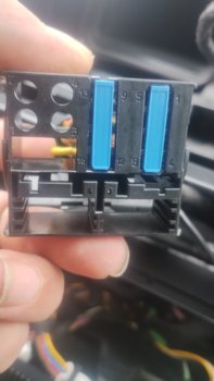

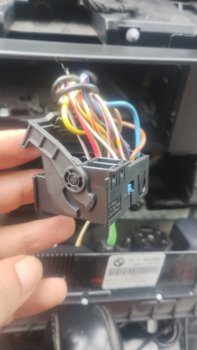

  13. Zmeyy2
    Zmeyy2 Новичок
    23 май 2025
    3
    Всем привет, у меня Х3 Е83 2004 года
    3.0 дизель
    Нужна была магнитола с юсб выходом, временным решением принял заказать на АлиЭкспресс.
    Пришла магнитола, разобрал часть торпеды, и столкнулся с тем что разъемы то разные.
    Я живу в маленьком городе, и тут магазинов нету по данной тематики.
    Решил спросить у чата GPT. И тут у меня голова взорвалась.
    Сперва он мне сказал что у меня 17 пин, потом что 40, потом ещё куча вариантов.
    Потом он сказал что нужно будет кидать отдельное питание на прикуриватель, короче голова за весь день кипит.
    IMG-20250523-WA0005.jpeg IMG-20250523-WA0006.jpeg IMG-20250523-WA0005.jpeg IMG-20250523-WA0005.jpeg IMG-20250523-WA0006.jpeg IMG-20250523-WA0007.jpeg IMG-20250523-WA0007.jpeg
    Ребят, прошу вас, помогите, нужна помощь.
    Я загружу фотки того разъема что у меня, и того что стоит на магнитоле.
    Последняя фотка это то что на магнитоле стоит.
  14. Lexich
    Lexich Живу я здесь
    12 сен 2011
    10,874
    Вам нужен примерно такой переходник.
    Главное не перепутайте, там есть выбор male и female.
    Вам, вроде как, нужен male.
    Только ищите точно подходящий на BMW, мало ли у этого по ссылке отличается распиновка.

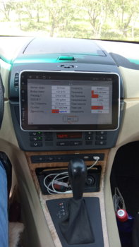

    Установил себе 1din с поворотным экраном в штатное место.
    Topway Ts10 6/128 + can-модуль+i-bus адптер. В полном восхищении от полученного. Topway_Ts10.jpg
    brainstorm и Окулист нравится это.

    Воздуховоды полностью перекрывает?
    В настройках iBus нужно ввести коррекцию, что бы реальное напряжение показывал:
    Например:
    Показывает: 14,9V
    Реальное: 14,0V (измеряешь хорошим вольтметром)
    ИТОГО: 14,9 / 14 = 1,064 - нужно выставить поправочный коэффициент

    Воздуховоды где-то на 3/4.Но не в плотную поэтому приток есть. Зато в лицо не дует. За подсказку спасибо по корекции
