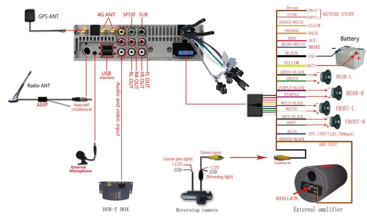

    BRAKE - подключение к ручнику (не подключай, он нафиг не нужен)
    BACK - сигнал переключения входа ГУ на камеру ЗХ (подключается на "+" от фонаря ЗХ, с него же и камера запитывается)
    KEY1 и KEY2 - это от кнопок на руле (программируется, но при условии, что резистивная матрица, а не по CAN управление)
    AMP-CONT - управление внешним усилителем, если такой есть (сигнал включения усилителя REM).
    ANT-CONT - питание внешнего усилителя активной антенны, если такая есть.
    Провода на ГУ:
    KEY - тоже-самое KEY1 и KEY2
    IR - ИК управление с пульта ДУ
    Can IN и Can Out - вход/выход CAN, нор тут нужно у Китайцев выяснять, что там за CAN, скорее всего какой-то их собственный и к этим разъемам нужно подключать внешний Can-модуль.
    ILLUM - сигнал включения габаритов ("+" от габаритов, подсветки)
    BATT - "+" на аккумулятор, не отключаемый по питанию.
    ACC - "+" от ACC
    GND - "-" корпус, масса.
    Ну и разъем камеры ЗХ - там понятно.

    Там, кстати, есть картинка с распиновкой, которую только что прислал продавец.
    Про прошивку:thumbup:
    Видимо придётся самому пробовать.
    Я знаю какие два провода идут от кнопок на руле. Может и через KEY получится.
    Это я всё мучаюсь, чтобы сразу не тратиться на эту штуку. Если в итоге не получится, тогда придётся покупать.
