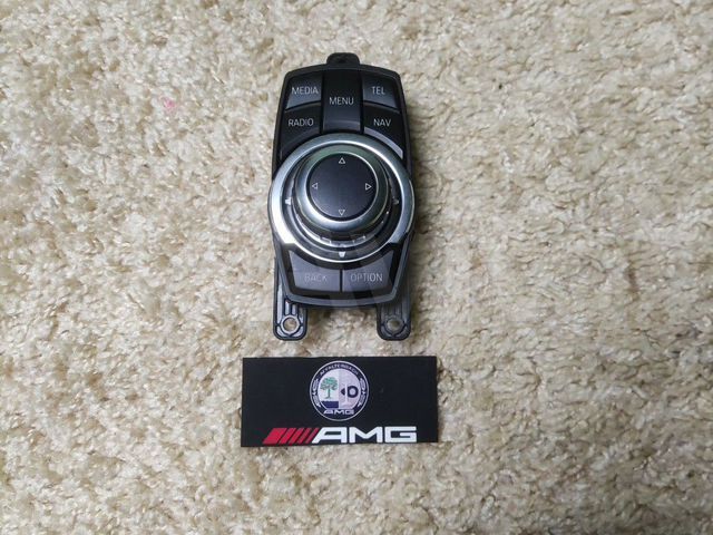

    Парни, помогите разъем найти на такой джойстик. Нашел в хорошем состоянии с F10, но без прововодки.

    Ну, если родной не искать, то по пинам подходит от куллера (4-pin) с материнской платы компа, нужно надфилем сточить одну грань.
    Подобные разъемы есть в любом радио-магазине.
    А так, если вдруг будешь покупать у Юры контроллер YAM, то спроси у него...он как-то родные разъемы предлагал вместе с контроллером.

    Там 10 пин широкий
    Сейчас у Юры спрошу

    10-пин???
    У меня 3 джойстика разных было и все 4-pin.
    Он же по Can-шине работает: 2pin питание + 2pin Can.
    Вот такие ставил ссылка, 3-й, 4-й и 5-й - сейчас.
    Подключение iDrive к контроллеру

    Соврал, 4 контакта

    В Чип-дип купи разъем да и все...
    Провода нужной длины обжать и готово.

    Заказал у Юры уконтроллер. И разъем 4 пин, он их в подарок сейчас отправляет
