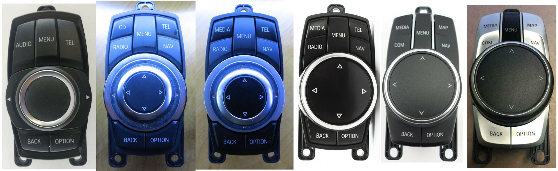

    Звук хочу пускать через родную голову, напрямую подключать динамики не буду, нужна максимально простая установка (разъемы переткнуть). Т.е. эквалайзер и тонкие настройки звука не нужны особо. Кнопки на руле хотелось бы задействовать (громкость понятно, на штатную голову пойдет, а перелистываение треков неплохо бы). Если возможно, подключил бы шайбу iDrive. Какие, кстати, подойдут? Контроллер дополнительный нужен (https://www.drive2.ru/b/487379970562196134/)?

    Джойстик iDrive подойдет любой из этих:
    Установка подобных магнитол у всех простая, в комплекте все разъемы идут. Ну только контроллер с джойстиком самому придется подключать и программировать его, там все довольно просто, ну и камеру ЗХ.
