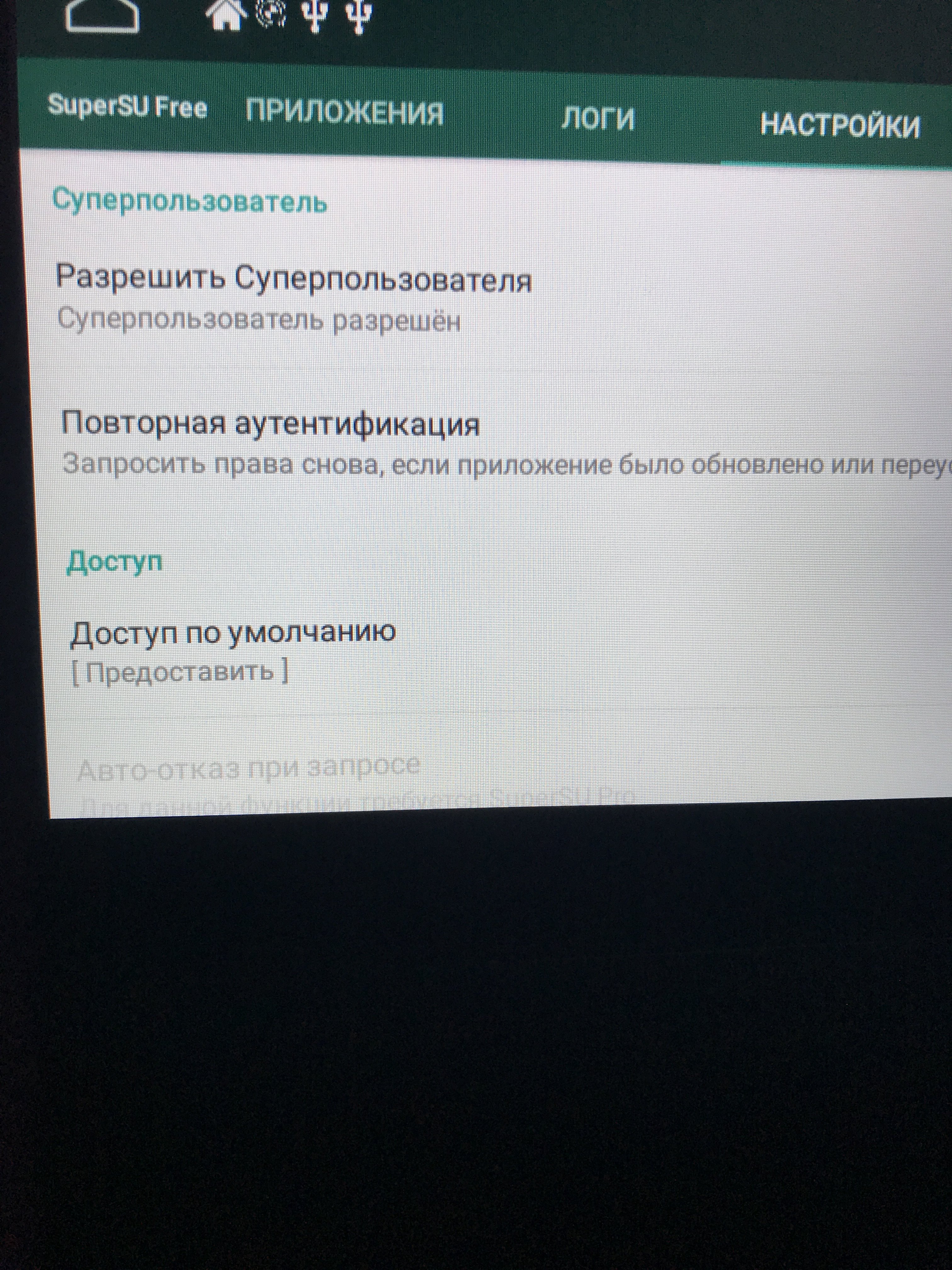

    Кстати, сегодня рутировал прошивку
  6. kvanta
    kvanta Участник тусовки
    17 окт 2017
    91
    Украина
    а что за устройство? без Рута толку ставить в машину нет.
    Ссылка на прогу тут или затертая или скрытая, пришлось качать с другого места. установил, пишет, что разблокировано. осталось дождаться микросхемок с Али.
