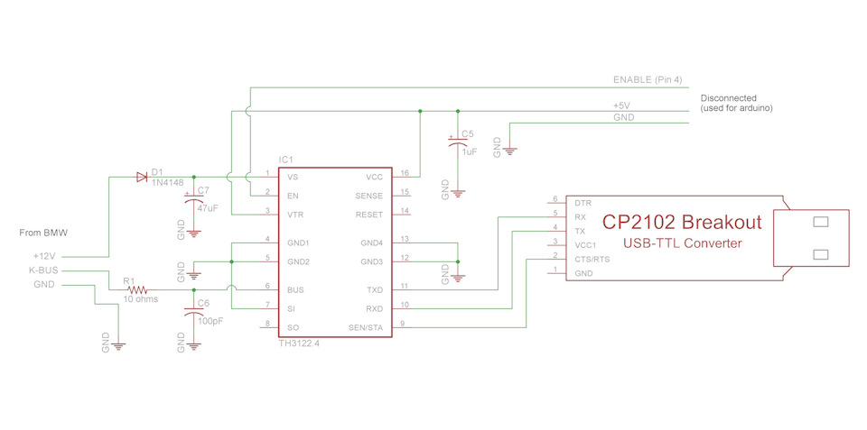

    А подскажите по I-BUS App, Скачал по этой ссылке http://ibus-app.de/ccount/click.php?id=download бесплатно установил. эта версия пробная на время или урезанная? Интерфейс для подключения только от реслера подойдет? или можно на Адруино самому собрать? я так понял на https://www.drive2.ru/b/487379970562196134/ это просто клавиши с подрулевого?

    Нашел фото платы и схемы, кто себе самостоятельно собирал!? там прошивка нужна? трансмиттер th3122.4 идет без прошивки, а вот СР2102 нужно конфигурировать, если ли у кого данные по этому поводу данные ?
