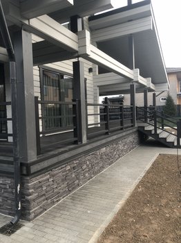

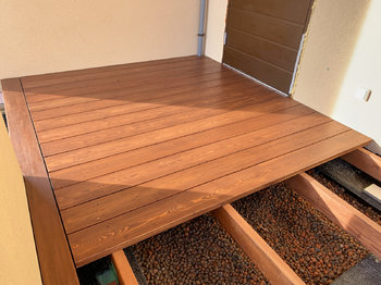

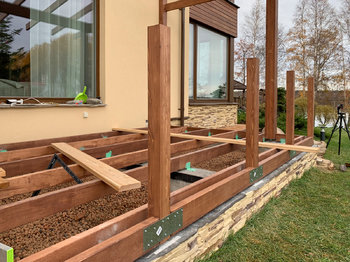

  25. chkalov
    chkalov Завсегдатай
    25 июл 2003
    1,729
    Германия
    Тоже делаю сейчас террасу с настилом из лиственницы, покрытой пропиткой. Через годик отпишу, как стоИт:)

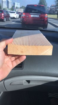

    Тоже сделал из листвянки, но какой-то профанированной (или как это назвать, короче шершавая она чтоб не скользило)

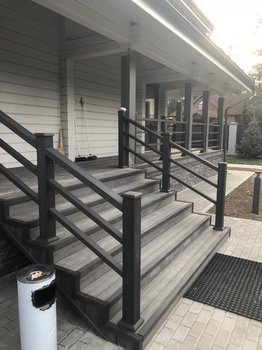

  27. papa71
    papa71 Участник тусовки
    10 фев 2017
    105
    Я сделал из дпк. Вот, как-то так.
  28. fal
    fal Завсегдатай
    22 мар 2010
    1,399
    Смотрится шикарно! :thumbup:

    Это называется Вельвет
  30. GeloV
    GeloV Старики-разбойники
    6 фев 2015
    17,190
    Вологодская обл.
    Вельвет зимой проблемный, летом пыльный.(
