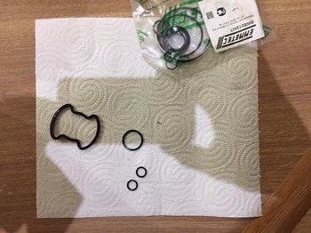

    Emmetec BW 8012 KIT - на двухконтурный насос на машину с DD не подошел. Плохо видимо читал эту тему, или про это не писали.

    Писали что подходит, совсем ничего не подошло? Манжета под шкивом интересует в частности
  11. Polendrom
    Polendrom Новичок
    11 июл 2018
    5
    На салфетке то, что подошло. В пакетике все остальное.
    Подключили все датчики, начало выбивать ошибку шасси.
    Надо ли делать ввод в эксплуатацию DD после таких вмешательств (съем установка Гура и замена бочка)?

    Ввод надо делать, но основная проблема там в манжете входного вала, если ее не меняли, то все это бесполезно

    Небольшой отчет. Ошибку шасси выбивало из-за течи в системе ГУР. Прокладка, которую не заменили изначально лопнула. Поэтому пришлось искать замену, благо она круглая и не специфичная.
    В целом, после замены масла, бачка и переборки самого насоса явное гудение пропало. Но есть ощущение, что может вернуться. Пока все фишки подключены.
