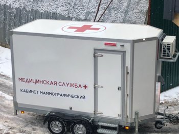

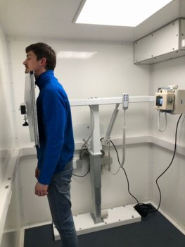

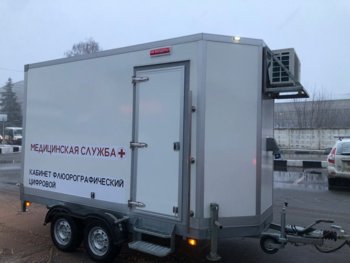

    Фоточки, фоточки.
    Если говорить о цене, то получается в 2-4 раза дешевле того, что сейчас присутствует на рынке.

    Не,это забота о здоровье русских людей.
    Хочу заметить, что от властей мы не получили ни копейки(правда, особо и не просили). А вот сегодня по зомбоящику вещали, какие офуенные передвижные комплексы развернуты во многих областях. Только цена их в десятки раз больше, а эффективность - совсем наоборот.

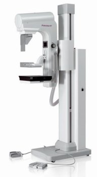

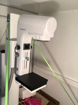

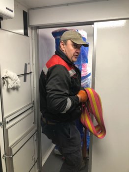

    Маммограф получил соответствие.
    Iniesta и uar24 нравится это.
  10. uar24
    uar24 Старики-разбойники
    4 май 2003
    33,554
    Это в мешке коня затаскивают?)

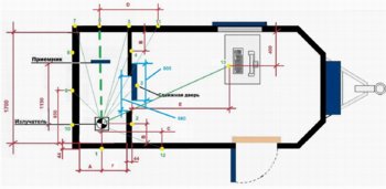

    Вот эскиз для создания алгоритма расчета (тут еще не все переменные, но большая часть обозначена буквами) в варианте с одной дверью (сейчас начал выпуск 2-хдверной версии). Это вариант для флюорографа, а для маммографа и ветеринарного прицепа совсем другое расположение излучателей и приемников, а также диаграмма направленности излучения.
    Для чего это нужно? По СанПиН толщина щитается тупо по формуле. Но реальная мощность излучения сильно варьируется. В результате грамотного обсчета удается на ровном месте получать экономию по весу свинца в десятки %%.
    Особо это важно для маммографа. Его вес почти 250 кг. Чтобы не перебрать по весу (вес легкового автопоезда не должен быть больше 3500кг), приходится в каждом элементе бороться буквально за единицы килограммов.
    Заодно я еще сделал прогу для расчета центра масс прицепа, чтобы при производстве практически точно выставлять оси (подгонка производится уже на этапе окончательной сборки), т.к. оптимальная нагрузка на шар тягача должна быть в диапазоне 30-70 кг (иначе управляемость автопоезда резко ухудшается).
    Кроме того, геометрия прицепа была достаточно точно рассчитана. Тут спасибо за знания уважаемому кандидату наук Шведову Сергею Борисовичу, чья диссертация https://docplayer.com/39607290-Sove...-legkovogo-avtopoezda-s-vysokim-pricepom.html очень сильно помогла в работе.
