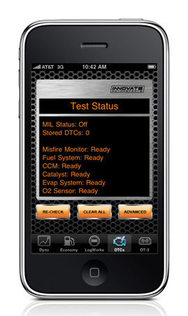

    хочешь по вайфай на айфон, хочешь юсб на ноут. сканирует все каналы. диностенд, расходомер, чек\сброс ошибок.
    в аппсторе бесплатная утилита. не китай, юса.

    Странно у меня вообще нормально работает без глюков всяких. А какая прошивка стоит? может в ней дело? Там обновление какое то вышло, пишет что исправлены ошибки подключения к прошивкам 5-го поколения. А что у вас за программка на картинке ?

    :) Понял, действительно не реклама!!! Тогда есть следующий вопрос: какие телефоны кроме яблочных могут работать с этим устройством? Думаю может теперь ещё и телефон прикупить? А то, не очень удобно с ноутом. Да, к тому же на моей машине прочиталось не так много параметров по двигателю. Но температуру двигателя видит и давление наддува и расход воздуха и обороты! Класс. Давно хотел вывести такие параметры перед глазами в удобной форме а не лазить по тестам судорожно нажимая кнопку.
    Да, по телефону интересно есть ли русифицированные программы? А то с иностранными словами могу запутаться.

    На андроиде есть несколько программ. В Google Play набери в поиске OBDII

    Заказал адаптер с дилэкстрима (многие не хотят заморачиваться, но там ничего сложного нет, надо буквально 10 мин чтобы зарегистрироваться и въехать что да как) Пока ехал ко мне адаптер - изучил тему ПО. Для айфонов уже все вверху написано, для телефонов и планшетов на Андройде все намного проще, не надо никакого взлома, все работает сходу. Для андройда лучшей считается программа Torque (найти русифицированную можно тут) Программа умеет отображать текущие параметры работы двигателя, отображать и рашифровывать коды ошибок, стирать ошибки и что мне больше всего понравилось - позволяет автоматом замерять разные характеристики типа разгона до сотни, времени заезда на 1\4 мили итд.
