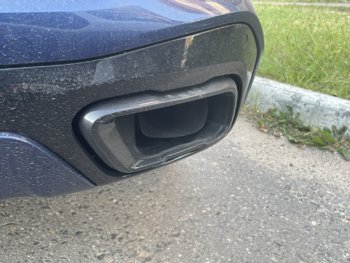

    Привет, без снятия бампера можно снять насадки Проверено лично!!!На своей сам лично снял без ямы и подъемника. Буду в полиуретан закатывать.

    Установил насадки. Ушло час времени.

    Привет, инструкция проста))) На фото виден защитный кожух две части, откручиваются, потом найти расположение трёх саморезов на ощупь(я нашёл фото насадок в интернете, где видны крепления), проклеил по периметру скотчем окно бампера и вытаскиваешь насадку. Очень аккуратно. В одном положении нужно будет немного окно бампера отогнуть. И Вуаля, насадка снята :rock: Если на подъёмнике ещё проще. Установка в обратном порядке, главное не спешить :shock:
    На фото процесс установки частично, отгибать нужно немного верхнюю полку, как при снятии так и при установке, в процессе будет понятно какую часть отгибать:nod:

    Подскажите где это в интернете находил насадки как на f15 цельные без трубы внутри, может кто знает где приобрести такие!?

    Труба внутри на фото это часть глушителя, который , как деталь, не имеет никакого отношения к насадкам

    Вот максимально трубу не видно
