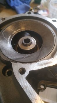

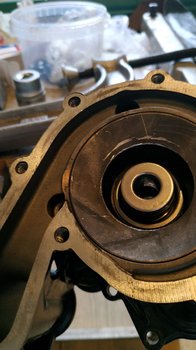

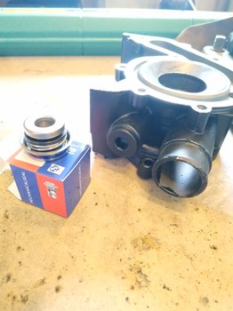

    Ремонт помпы с неоригинальным керамическим сальником с алиэкспресс...
    Итак не имея терпения ждать оригинальный сальник, нашел на алиэкспресс не оригинальный сальник, но подходящий по размеру
    https://ru.aliexpress.com/item/32828193352.html?spm=a2g0s.9042311.0.0.6ac933edCsgyk3
    Сальники приехали с космической скоростью за 10 дней с МОМЕНТА ОПЛАТЫ, какой то супер емспочтой и при этом стоили 1200 руб за 5 штук (лот) с ДОСТАВКОЙ... оригинал едет уже месяц !!! и стоит с доставкой 2800 рублей...
    даже с учетом оплаты работы токаря - 500 руб, это дешевле в два раза и быстрее в 3 раза миниум, а о доп бонусах ниже
    Сальник в сжатом состоянии больше по высоте оригинального ровно на 4 мм, зато он не требует проставочной доп шайбы с уплотнением (хотя я ее оставил на всякий случай), пришлось выточить втулку под крыльчатку уменьшенного на 4 мм размера (высота) (деталь не сложная любой токарь справится, можно так же просто сточить родную втулку, но ровно, на коленке сделать сложно, а раз идти к токарю отчего не выточить новую.
    Алгоритм простой
    демонтируем старые сальники, используя либо сьемник (редкая штука) либо отвертку, все ощичаем от ошметков резины, устаналиваем маслянный сальник (я ставил оригинал но на али есть и не оригиналы подходящего размера по цене 200 руб за пару (еще едут) для утановки маслянного подходит накидная головка на 15, аккуратно стукаем по ней молотком и сальник садиться на место, далее устанавливаем керамический, я использовал так же накидную головку на подходящего размера (30-32), слегка стукнул, что бы сальник чуть сел по обойме (рубашке-отбортовке) подходящей по размеру головкой торцевой, потом давил струбциной, сальник садится туго, и но садится это чувствуется, сломать его при такой утсановке сложно ибо керамическая часть не давится.
    Далее надо аккуратнее вставив вал с шестерней с штатным болтом или любым другим подходящей длинны (штатного по началу не хватает) через проставку начинаем мягко тащить вал сквозь внутреннюю обойму сальника, идет туго, вал можно смазать маслом, не усердтствуем , так как в этот момент есть давление на керамику, хоть и через железную втулку, вытянув вал, так что бы шестерня при нажатии на сальник выходила там буквально на 0,25-0,5 мм, начинаем тянуть очень медленно и при этом проворачиваем помпу ( удобно в тисках закрепить шестигранник и на него насадить вал со всей помпой, одной рукой тянем, другой вращаем помпу, как только шестерня села в свое место - все перестаем тянуть, если перетянули - беда , назад вал не вытащить не повредив керамику .Дальше ставим крыльчатку и без фанатизма затягиваем болт, главное опять же не перетянуть, рекомендованые 33 НМ затяжки гарантированно зажмут сальник, угадать размер втулки (внутренней выточки то же сложно, что бы так адово затянуть крыльчатку и не пережать керамику) в общем обычная не сильная затяжка и никуда болт не денется, для мнительных - капнуть аэнаэробным герметиком на резьбу болта.
    Все, сборка помпы закончена, крыльчатка должна крутиться свободно с небольшим усилием - не сильнее чем просто через маслянный сальник или совсем с чуть большим усилием.
    Сальник имеет внтури стальную обойму и если вал не сильно изношен , то в общем его не нужно его шлифовать, восстанавливать или точить новый с пересаживанием шестерни , болеет го он не будет больше изнашиваться, так как вода просто не будет попадать между валом и сальником и выедать его. Для тех кто накатывает по 50+ к в год это весьма актуально.
    UPD После 50 км пробега помпа опять потекла, разберу поставлю другой сальник , после отпишу, так что пока не не заказывайте :) может и не выдерживают они, а может (что вероятние я накосячил при установке.
    UPD Вчера снова снял помпу вынул сальник, он есно развальцевался, снимал сьемником поэтому без ущерба для керамики при сьеме, верхняя часть керамическая треснута была ровно пополам, те при установке я накосячил стопудово, поставил еще один (перед этим ушатв еще один - перетянул) вот четвертый сальник уже ставил со всей ответственностью и накопленым опытом, крыльчатку не затягивал сильно, те едва едва затянул и вместо затяжки смазал резьбу анаэробным герметиком, утром проверил , болт сидит крепко, поставил помпу назад (я ее уже с закрытыми глазами ставить могу) , проехал 70 км, крутил двигатель до 6500, течи нет... выдохнул, значит норм собрал...
    В общем есть сложность с установкой неродных керамических сальников именно с затяжкой болта. Если тянуть болт неизбежно пережимается сальник, родной сальник расчитан вместе с втулкой и доп шайбой, там главное не сломать сальник при установке в помпу и его запресовке, что в общем не сложно, а дальше перетянруть его нельзя ибо вал не даст (упрется в втулку ограничение там 9 мм и можно тянуть по рекомендованным 33 нм. а неродной либо точить новую втулку втулка должна быть на 1 мм короче, а внутренняя выборка на 1,5 мм короче где то и можно все равно не угадать, либо использовать анэробный герметик как уплотнитель резьбы.
    Upd.
    Проехал почти тысячу , полет нормальный:)
